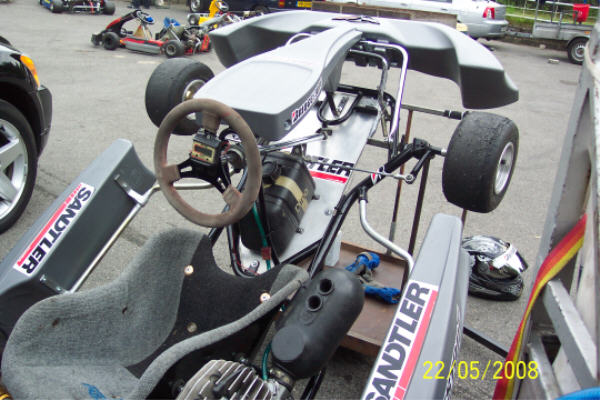

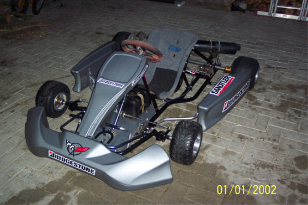

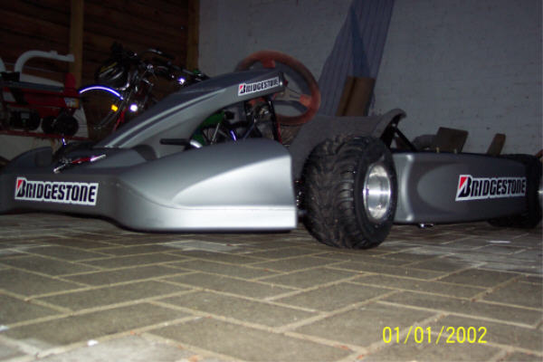

Die auf deinem Bid gezeigten schwarzen Kästen sind die CIK 011 von ICS
Die passen zwar auf die alten Halter, wenn der hintere Winkel ca 5 cm vorgesetzt wird, sitzen dann aber viel zu weit innen.
Wir haben auch bei der Umrüstung vor dem gleichen Problem gestanden.
Vernünftigste Lösung:
Neue Halter selbst bauen.
20er Rohr gibts in Hydraulikwerkstätten, Flacheisen als Reststücke beim Schlosser. Rohre selbst gebogen, Halter anschweißen lassen und fertig.
Siehe Bilder.
Die Seitenkästen sind übrigens um ein vielfaches stabiler als die alten!
