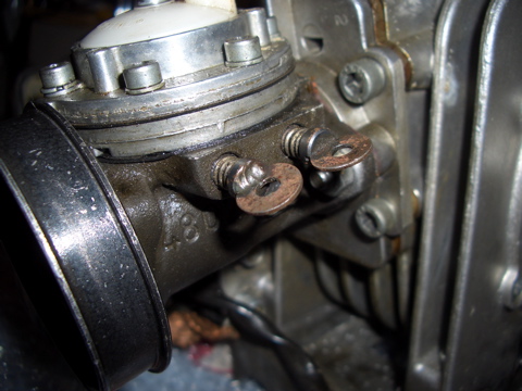

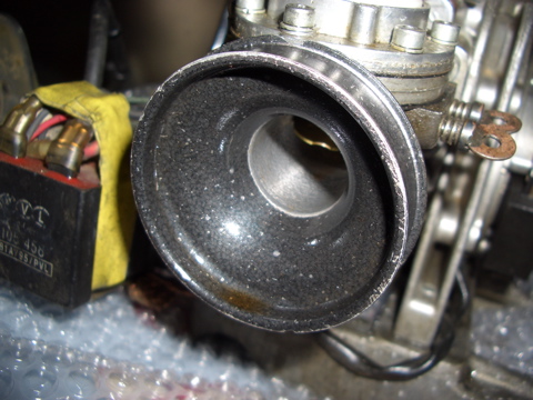

Vergaser ist glaube ich der KZH-Vergaser (ich mach ein Bild und stelle es rein)

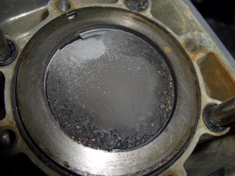

Vom Kolben und dem Motor mache ich ein Bild und stelle es schnellstmöglich rein. Der Kolben hat ein "Loch" an der Außenseite (nahe an der Zylinderwandung). Daher auch keine Kompression mehr.

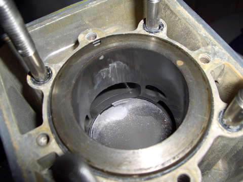

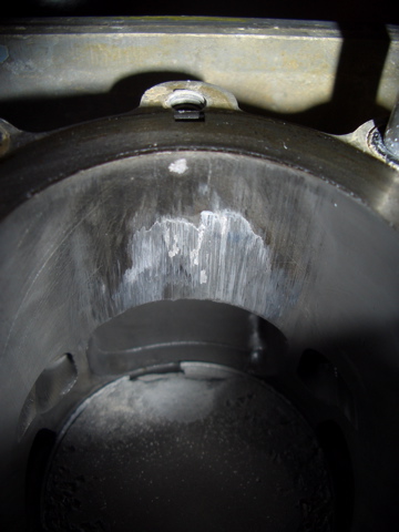

Hier ein paar Bilder:
- CIMG4550.jpg (120.21 KiB) 1215 mal betrachtet
- CIMG4549.jpg (106.77 KiB) 1183 mal betrachtet
- CIMG4548.jpg (92.29 KiB) 1227 mal betrachtet
- CIMG4534.jpg (114.39 KiB) 1198 mal betrachtet
- CIMG4533.jpg (125.02 KiB) 1219 mal betrachtet

Hat der nicht an de Quetschquante gehämmert?
Und außerdem bricht bei nem Klemmer kein Eck raus.

Woran erkenne ich, welcher Vergaser (24er oder 20er) das ist?Original von Maxispüler
... Ist das ein 24er KZH oder ein 20er....es gab schon schönere Vergaser vom Hetschel :rolleyes:

Für mich sieht das nach nen defekt vom kolbenring aus.
Sicherlich ist die frage warum .....aber für mich war das kein richtiges klemmerbild.
Und einfach so bricht da nix weg......
