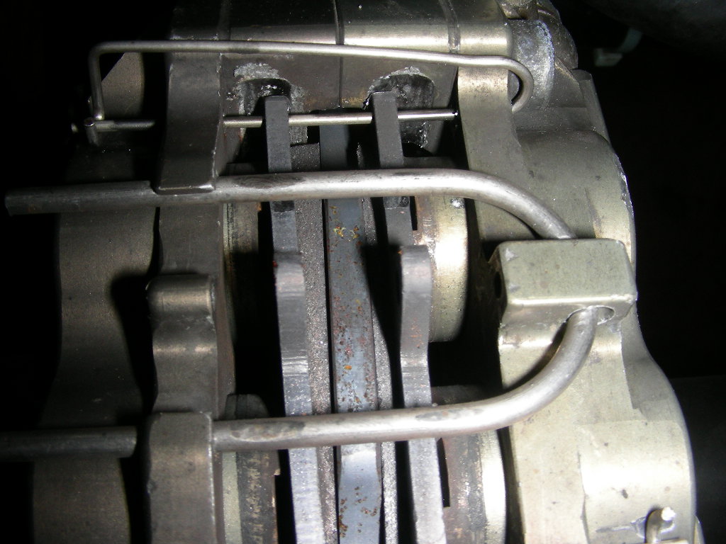

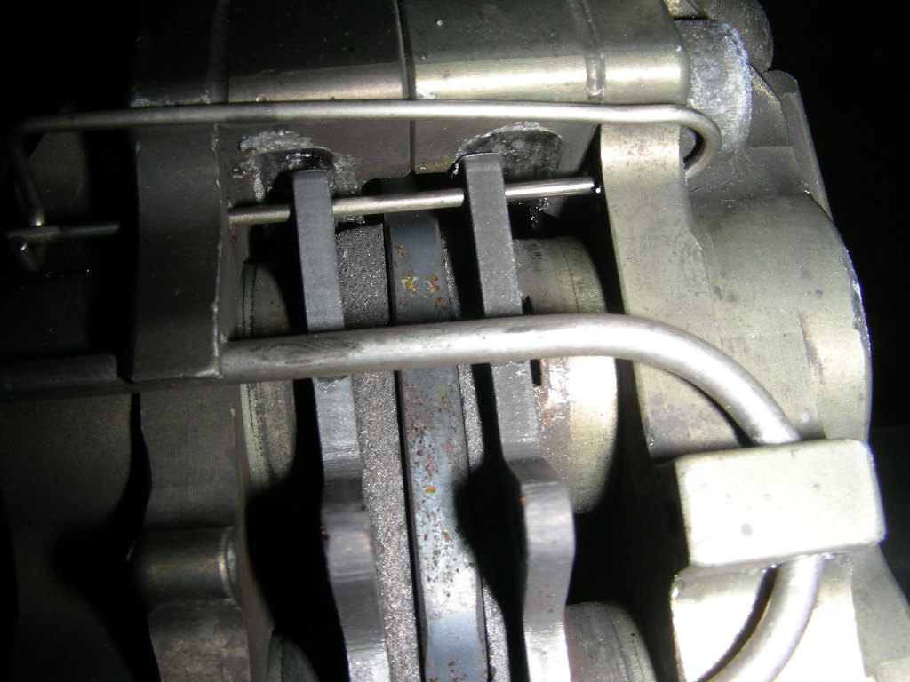

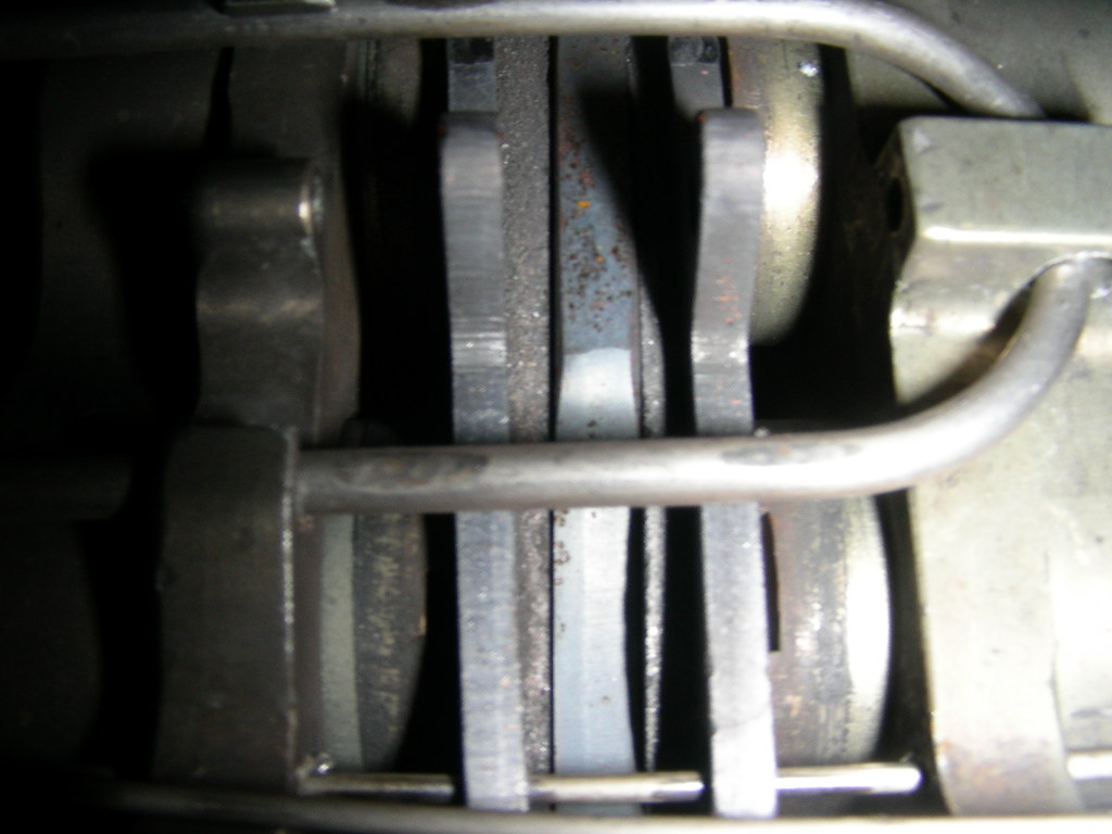

Die Bremse geht ganz zurück, hier mal ein paar Bilder.
Die Bilder sind in Fahrtrichtung, und man sieht, das die Kolben wo der Belag so stark abgenutzt ist, auch weiter draußen sind.

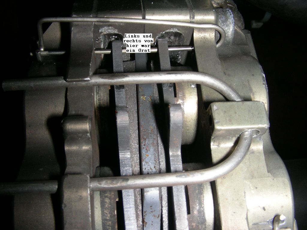

So, ich habe gerade die Bremse zerlegt, und den Fehler gefunden.
Im angehängten Bild habe ich eine Markierung eingefügt.
Am Bremssattel war links und recht der Markierung ein Grat.
Daran haben die Beläge geklemmt, und deshalb das schräge abfahren.
Ich denke mal, das ist passiert, als Toni vor 3 Wochen meine Bremsscheibe um die Ohren geflogen ist.
Jetzt sind auf jeden Fall neue Beläge drin, und der Grat ist entfernt.
Ich bin mir eigentlich sicher, das dies der Fehler war, sonst läuft alles super an der Bremse.
