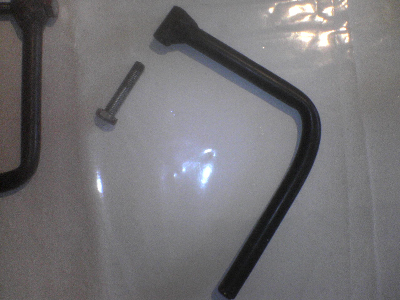

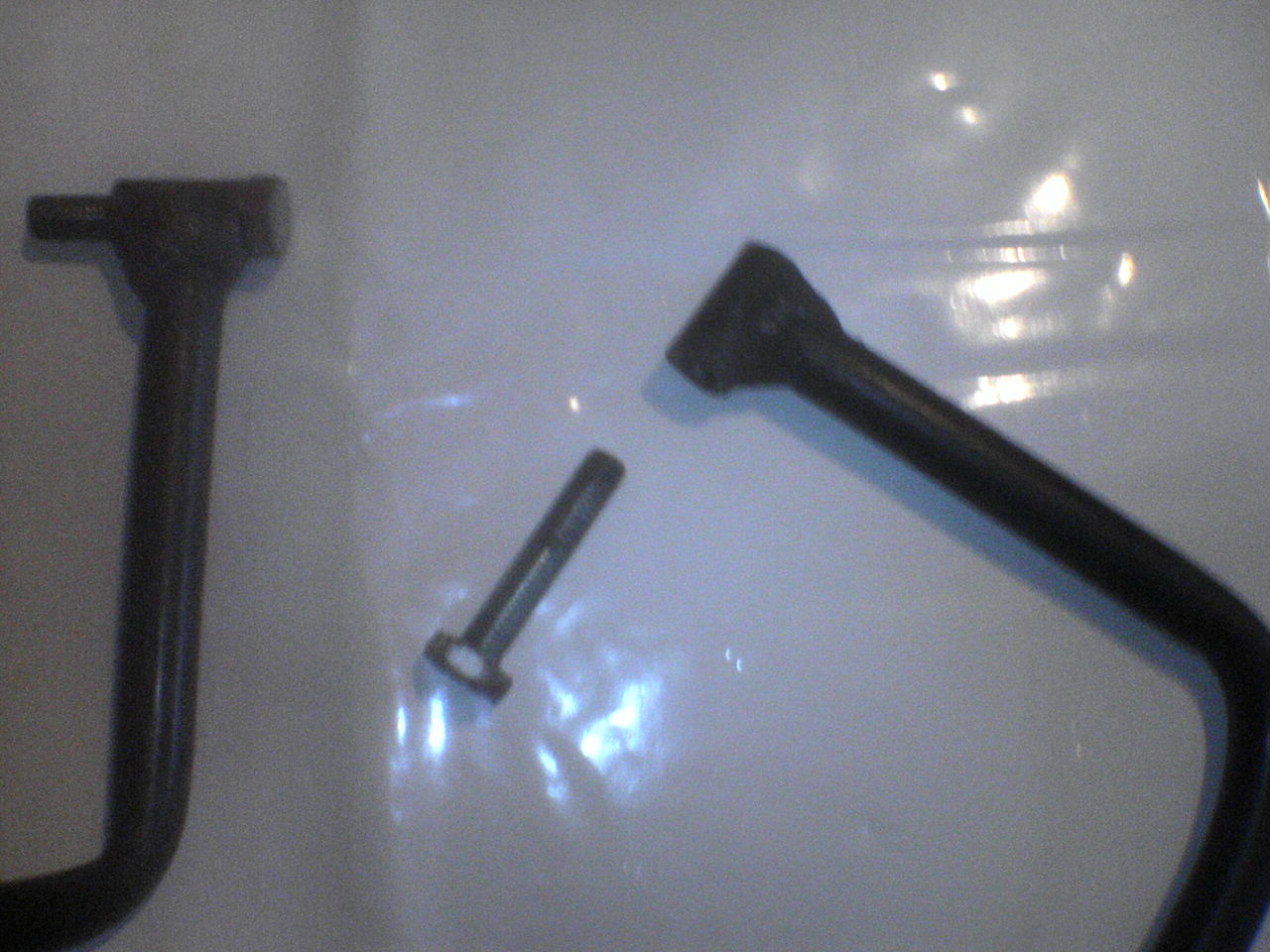

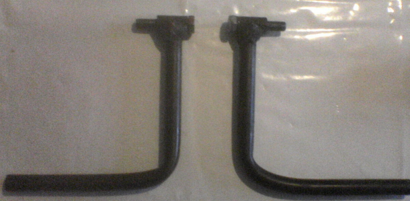

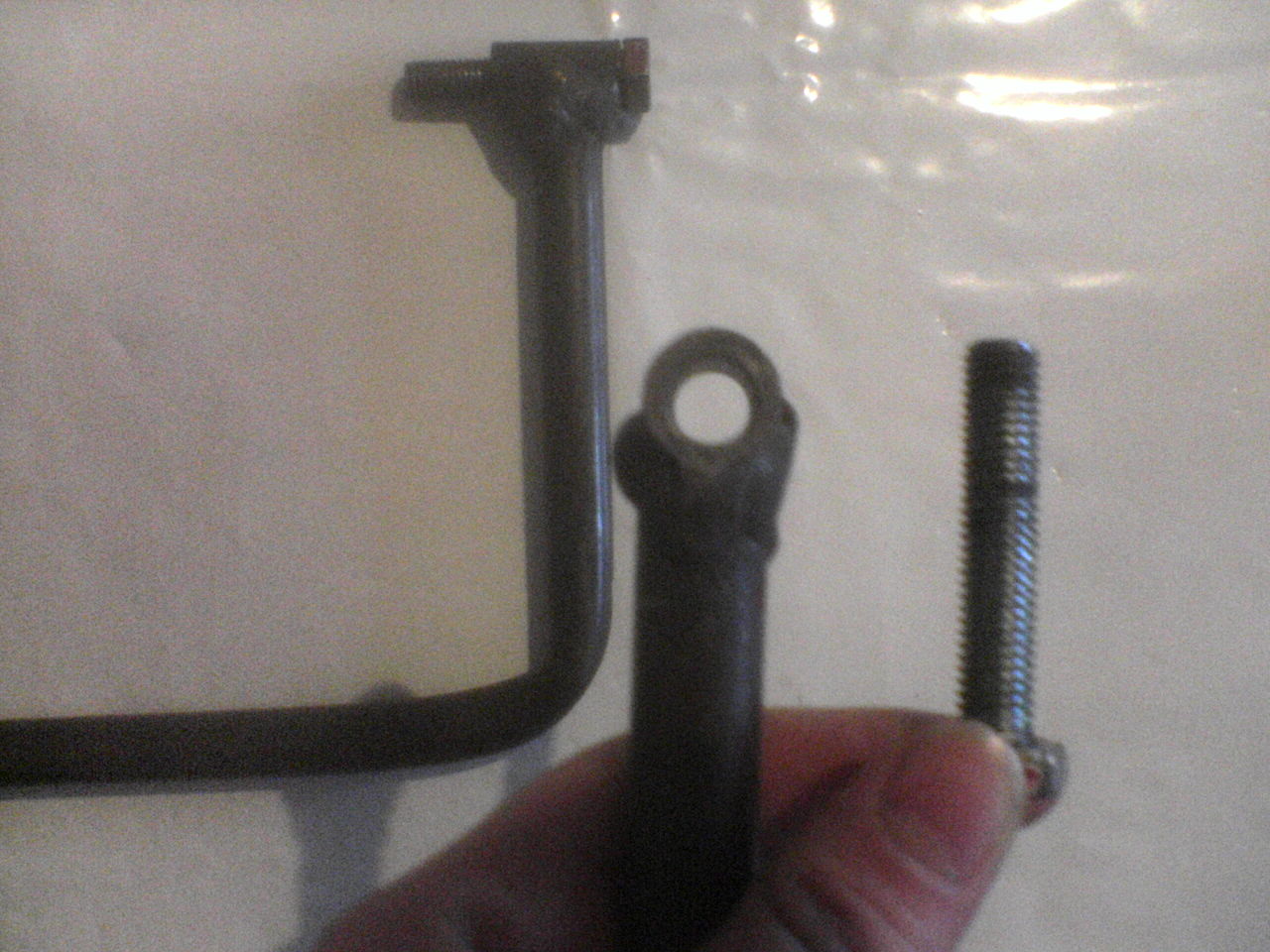

eine Pedalverlängerung dauert ca 30 und man hat eine selbergebaut ist kein problem.
ich mach ma paar fotos rein morgen oder so.
macht einfach ein gewinde in die pedale rein dann bauste dir eine verlängerung wie auf den fotos zu sehen. kannst sie dann auch aus alu machen. wird dann einfach draufgeschraubt.

So jetzt kommen die Bilder :O :O :O habs vergessen :O :O :O
das ist ein rohr das wir gebogen haben kann man aber auch an der gebogenen stelle schweißen, unten haben wir dann ein "T" drangeschweißt und ins pedal ein gewinde geschnitten, schraube durch fertig.
