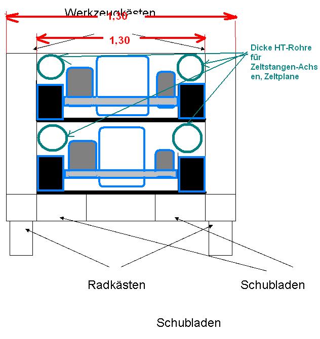

Hab deine dein Zeichnungen überarbeitet, bzw. neue erstellt.
Bild 1
Ist nun 1,30 lichte Weite der Hänger oder zwischen deinen geplanten Werkzeugwänden???? Siehe Pfeile.
Du hast jeweils 2 tote Räume pro Kart, gezeichnet als grüne Kreise, man kann auch Kästen machen. Volle Länge wie das kart. Alles was lang ist. Zeltstangen,Achsen. Man könnte dort auch Reifen/Felgen lagern.

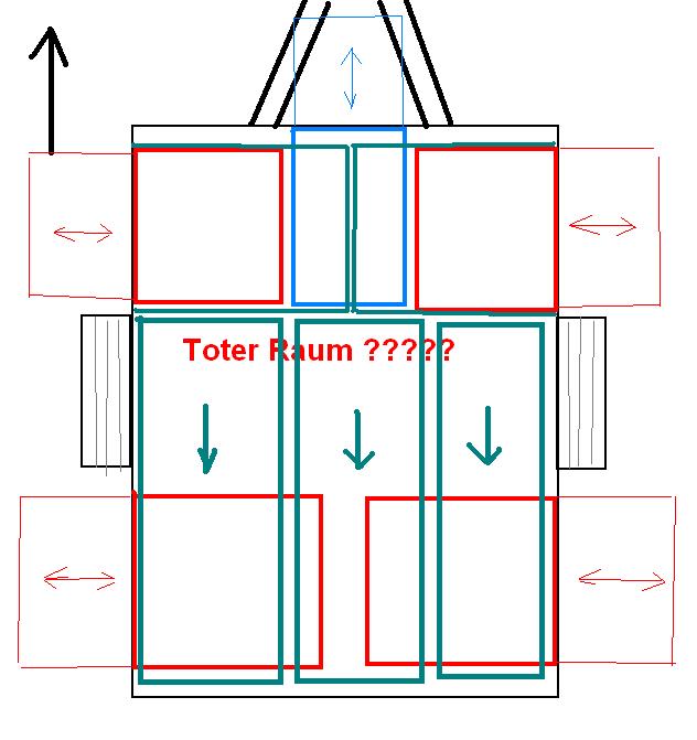

Bild 2
Dein Schubladenmodell hat Denkfehler. Die Laden müssen INNEN ja auch Platz haben. Reicht nicht von außen die Laden aufmalen.
Entweder kannst du vorne 2 große re+li machen. Oder etwas kleiner und 1 !!! kleinere nach vorne. 2 Vorne---geht nicht.
Wenn du hinten auch 2 seitliche Laden hast, Die Radkästen stören ja. dann hast du einen toten Raum , bzw. schwerzugänglicher Raum, zwischen vorderen und hinteren Laden.
Lösung = 2-3 LANGE Laden nach hinten raus und der tote Raum ist weg.
So, nun hoffe ich mal, du kannst den Text mit meinen Skizzen im Zusammenhang verstehen.
Planerrische Grüße Peter
Bild 1
Bild 2

Danke, das bringt mich doch deutlich weiter. Die Laden müssen also hinten raus.
Das leuchtet mir ein
1,3 ist Innenmaß, also der schmälere Pfeil, wie du es nennst die lichte Weite des Hängers.
Die toten Räume habe ich auch schon Durchdacht und überlegt, ob ich sie nicht so lasse. Für Reifenregale ist der Platz zu wenig und Zeltstangen fallen nicht an.
