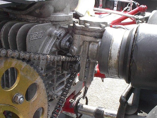

Also, ich fahre auf meinem Drehschiebergesteuerten Vortex 100ccm den für mich ultimativen Vergaser, nämlich nen KZH Flachschieber mit 26mm.
Da ich aber nicht weiß, ob Du Drehschieber oder Membran fährst (wahrscheinlich eher letzteres) ist er wohl nicht so recht die erste Wahl.
Also, ich fahre ihn gern. Mega-Leistung und leicht abzustimmen.
