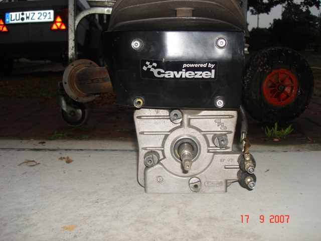

Ich war gerade im Internet unterwegs und bin nun auf folgendes gestoßen.
Da ich ja hier einen Tread reingesetzt habe wo ich einen Membrankasten für einen CRG SP97 Motor suche.
Der CRG SP97 ist ja identisch mit dem Maxter MX-A Motor.
Der Maxter ist aber Kolbengesteuert. Mir fehlt irgendein Teil am Motor um einen Vergaser anzuschließen. Ich bekam die Info das dies ein Membrankasten sei. Was aber wenn der Motor Kolbengesteuert ist ja nicht sein kann.
Anbei ein Bild des Motors.
Was benötige ich denn nun?
Danke für eure Hilfe
Gruß Darkwing
Verwirrt

Vielleicht hättest du besser ein Foto einstellen können wo man den Einlaß sieht.
Aber am Motor fehlt ja auch noch die Zündung.

Ich habe es mittlerweile raus.
Da fehlt der Gummistutzen zum Anschluß an den Vergaser.
Muss schauen wo ich so ein Teil herbekomme. Eurokart 60 Euro. Geht bestimmt auch billiger.
Zündung ist mittlerweile montiert.

Das ist doch ein Juniormotor oder? Das ist doch ein Kunststoffstück das Dir fehlt auch Isolator genannt. Müsste auch von anderen passen.

Ja ist ein 100er Junior Motor.
Isolator heißt das Teil?......aha....werd mich mal auf die Suche machen.
Danke
Danke

Du brauchst den Gummistutzen UND den Isolator (Distanzstück, Spacer...)
Zylinder->Dichtung->Gummistutzen->Dichtung->Isolator->Dichtung->Vergaser.
So ist die Reihenfolge....
