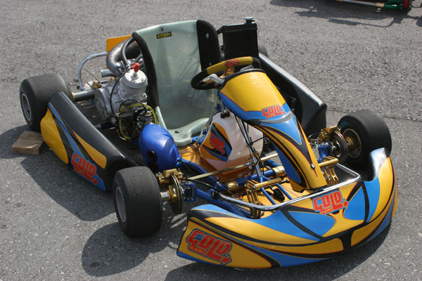

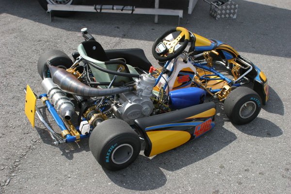

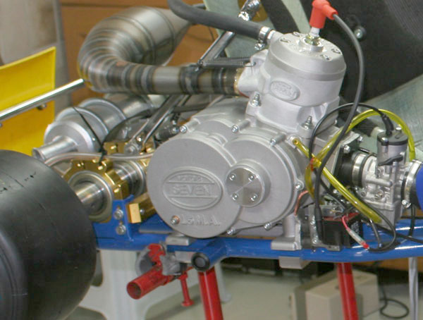

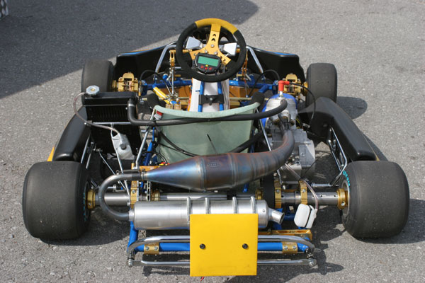

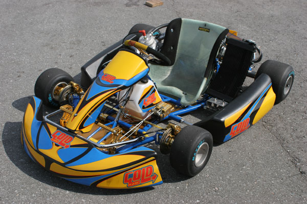

also, zu dem thema wieviel ps.....und wie kommt der seven L5 aus den ecken...
habe ihne seit ein paar wochen....bin nun 3x gefahren.....und total von der leistung begeistert.
kraft ohne ende....und dann noch ein zusätzlicher gang.
mein problem mit dem motor war nur, dass ich ihn ohne chassis gekauft habe......ihn auf ein goldkart 612 montierte.....und einiges umbauen musste, womit ich noch nicht so richtig glücklich bin....
habe ihn mit schaltwippe umgebaut....aber nun zu wenig platz für die finger....werde also die prespo wippe probieren...
aufwendige seilführung für die schaltung ...selbst montiert....
und ein bisschen zu wenig platz für den rechten ellenbogen, da der motor sehr weit vorne sitzt...
hab den motor neu von antonio (na- kartracing.de).
soll 45 ps haben....aber wie gesagt...spielt nicht wirklich ne rolle ..es sind genug.
und kette ist bisher heile geblieben.
gruss
udo
hänge euch ein paar bilder an...könnt ihr selbst mal sehen.
übersezung fahre ich 16/ 29.....geht richtig gut in büren

was für eine kette fährst du denn 219er (dünne) oder 428er (dicke)??
ich glaube auf dem bild ist die 428er zu sehen die halten doch ziemlich lange
warum muss der motor soweit vorne sein?

428 er kette...!!
...der motor sitz so weit vorne, weil ich sonst einen ritzel direktantrieb hätte.....;-))
ist mal gersade eine handbreit luft dazwischen.
