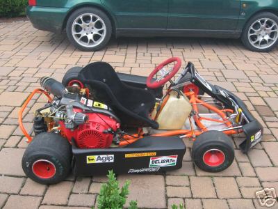

hallo ich habe mal eine frage undzwar:
ich habe ein kart mit honda 390er motor der auf 28ps getunet wurde und da wollte ich sagen das da mal die kurbelwelle gebrochen ist und gewechselt wurde (laut vorbesitzer) so und nun bin ich noch nicht mit gefahren und wollte mal fragen ob die kurbelwelle wieder brechen kann oder wie lang das dauert wenn man maximal bis 6200-6300 drehen lässt?Da er mit 28ps schon stark ausgereitzt ist und mein vater schiss hat das die wieder bricht!kann mir das jemand sagen?
MFG David
MFG David

Die meisten Kurbelwellen brechen wenn man den Motor zu hoch drehen lässt , teilweise wird auch behauptet das es an der fehlenden Ölschmierung liegt .
Aber wenn du deinen Motor nich höher drehen lässt als 6300-6500 Upm,dürfte normalerweise nichts passieren. Aber man weiss ja nie wie alt das Material ist .
Meine Kurbelwelle ist noch nie gebrochen und ich hab sie schon fast 7-8jahren,die mich kennen wissen das ich die wahrheit sage ,und ich hab auch schon über 6500Upm drehen lassen teilweise bis 7000Upm . Aber wie gesagt es kann immer mal passieren das eine bricht ,man steckt nicht drin im Material .
Ist dein Motor aufgebohrt oder ist das ein normaler 390er ?
Falls nicht aufgebohrt dann hat er maximal 26Ps ,was aber nur eine händlerangabe ist
Gruss Sven

also der motor soll erst 1jahr alt sein meint der vorbesitzer und aufgebort schätz ich schon da er nmeinte der hätte 28ps is aber von keiner speziellen firma durchgeführt worden sondern von seinem KFZ-meister freund^^und dann als der den kurbelwellenbruch hatte is angeblich alles neu gekommen...
und wir wollten maximal bis 6300 drehen lassen haben jetzt auch nen drehzahlmesser gekauft!

also bei höchtens 6.300 U/min passiert das eig nicht. Der Motor hat da noch ein bisschen Spielraum nach oben.
