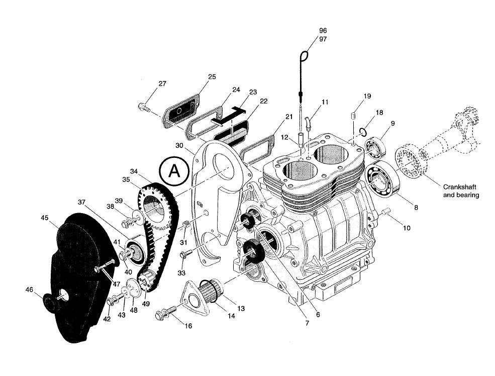

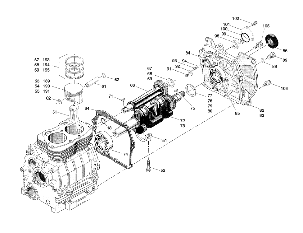

Hallo ZCorse,
Sehe www.karting-zone.de Mitglieder, Subarumouse (Bilder und Foto's)
oder
hier in der Fotoecke "Galerie"
Nachstehend 2 Ghostviews vom Motor in Golfwagenausfuehrung, also nicht als unser wassergekuehlter und getunter.
oder
- engine24vh.png (64.29 KiB) 719 mal betrachtet
- engine14ay.png (62.34 KiB) 734 mal betrachtet
