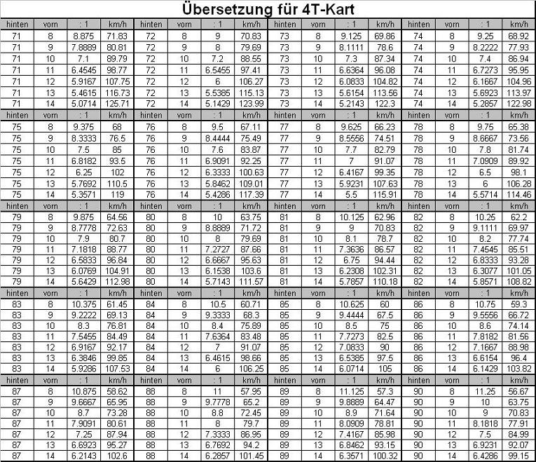

Genau mistred.
Ich habe mir eine Liste in Excel gemacht und ausgedruckt. Ist völlig Easy zu erstellen.
