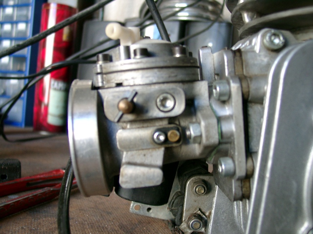

Was ist das für ein Vergaser??
Hallo!!
Wer kann mir etwas über diesen Vergaser sagen ???
Danke schon im Voraus!!!

Hi, für mich sieht er wie ein Tillettson aus . Bezeichnung?

Hi Marko,
schau mal von unten. Wenn das ein Tillotson ist, danach sieht er aus, dann steht unten eine Bezeichnung....

sag mal wie kannst du den einstellen (Low schraube ist verschlossen)
ich sage mal M5
und auf der seite der Zündspuhle ist eine nummer immer vergaser gestanzt
bitte kopiren und ins forum schreiben
danke
ciao zcorse
ciao marko_mcm
ich sage mal M5
danke
ciao zcorse

Jau....
Was das denn.. warum ist die Low Schraube zu???
Oder der hat da ne Spitze drangefeilt.... 8o
Komisch....kann das gehen???
Ist jedenfalls ein Tillotson. Wahrsch ein 360HL....24mm..
Und was is damit? Läuft der Motor damit? Oder brauchste E teile dafür??

Danke erstmal für eure Beiträge !!!
Das die Low-Düse zu ist, ist mir bisher nicht aufgefallen, da der Motor noch nicht montiert war!!! Daher war auch keine Vergasereinstellung nötig.....

Dann sag ich ma auf Blind: da will Dich einer verarschen. hat einfach das Loch verschlossen weil die Düse weg ist .
Besorg erstma ne schraube dafür.
ich kann mir nicht vorstellen das der mit, entweder gar kein Sprit untenrum ,oder mit nem Schwall davon, überhaupt läuft. und selbst wenn......
der läuft schon so gut wie gar nicht wenn die düse falsch eingestellt ist....
wie soll das ohne gehen??

Also ich habe noch mal nachgeschaut!! Auf dem Vergaser ist die Nummer 104.C.06 eingestanzt und auf der Unterseite ist ein Aufkleber auf dem steht JetSystem. Oben steht Tillitson ....aber so weit waren wir schon!!!
Wie lautet die genaue Bezeichnung dieses Vergasers????
Die Imbusschraube hab ich auch mal rausgedreht ( wo eigendlich die Low-Düse sein sollte ). Dahinter versteckt sich noch ein kleine Madenschraube..... ???

Oh ...stop....da fällt mir was ein....
Wo Du Jet sagst......
Habe mal einen vergaser getestet der ebenfalls nur eine einzige Schraube hatte. Der hiess irgendwas mit Jet.....
Weiss nicht mehr wie der genau aussah. Kriegten damals einen Sirio nicht richtig hin und haben best 10 versch Gaser getestet...
Aber der Jet dingsbums ist mir im Gedächtnis geblieben weil da eben nur einen Düse war. Büren Chef Alfons , hat damals gesagt: Das ist so ein Hobby vergaser zum leichten Einstellen gedacht....
Vieleicht ist das doch so richtig...
Und die normalen Tillys heissen 360 HL /A...
Deine Bezeichnung hab ich noch nie gesehen...
Gruss Ralf
