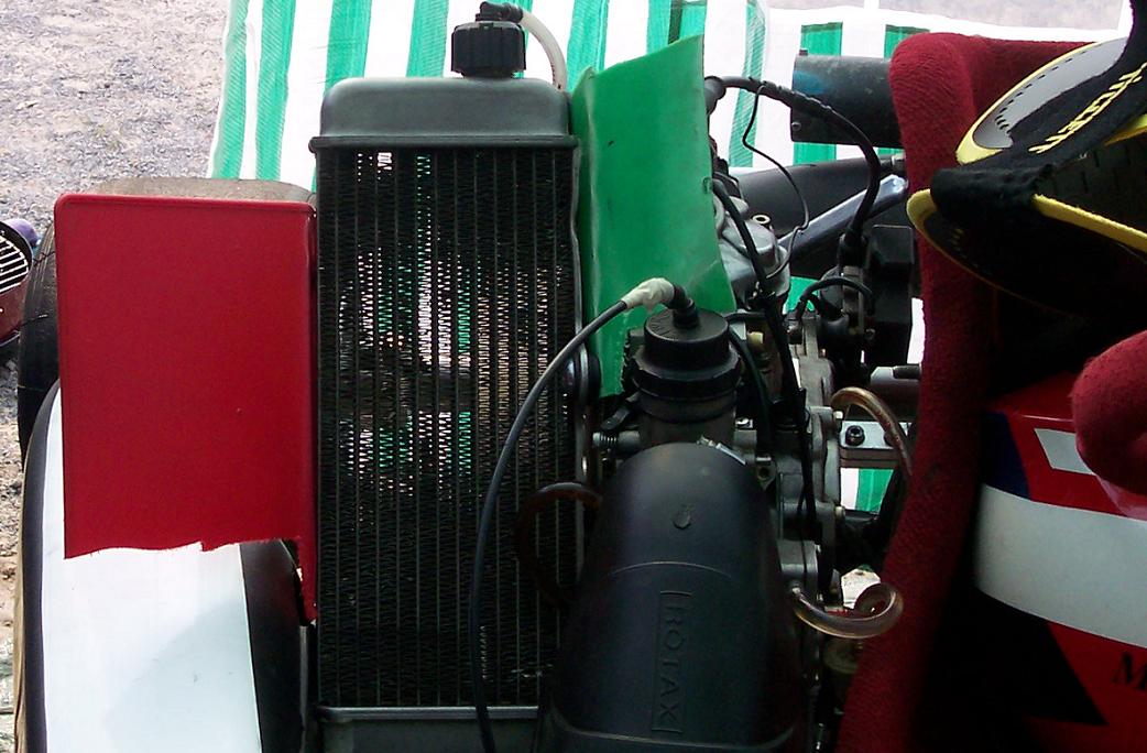

oder du machst das so... Bei den Max sind Zusatzkühler ja nicht erlaubt. Kann man auch beim 100er machen.
nkc_ems 022.jpg (113.7 KiB) 1476 mal betrachtet

Wo hast du denn deinen Kühler montiert?
Links oder Rechts von dir? Schau mal ob du während der Fahrt deinen Kühler evtl. mit den Ellenbogen verdeckst o.ä.
Ich hatte ein ähnliches Problem - habe den Kühler 3cm weiter nach außen gesetzt und siehe da waren gleich ca. 5°C weniger.
Wie Steil steht dein Kühler? Wenn du ihn steiler stellst bekommst mehr Kühlleistung.
