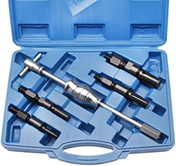

Ich habe mir ein günstiges Innenabzieher Set geholt, erwärme das Bauteil mit dem Fön auf etwa 70° und dann kann man das Lager locker mit dem Werkzeug rausziehen.
Du kannst das Lager natürlich auch auswaschen (Bremsenreiniger, Rostlöser, Benzin, etc.). Danach wird es sich sicherlich drehen lassen, und dann einfetten ... zukünftig musst du aber das Lager immer wieder kontrollieren und ggf. nachfetten.
- innenabzieher.jpg (21.86 KiB) 1039 mal betrachtet
