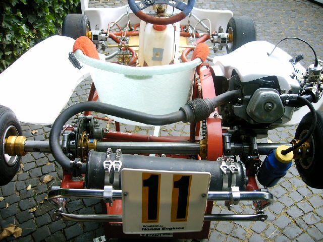

Hier mal Bilder von meinem Auspuff (müsste eigentlich jeder mitlerweile kennen). Erstes Bild mit Diegowie, zweites mit Schüttemotor.
- Birel 4.jpg (112.5 KiB) 782 mal betrachtet
- 2006 08.jpg (115.09 KiB) 799 mal betrachtet
