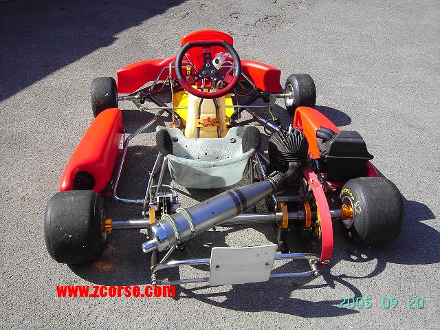

ja
wie du sehen kannst ist der motor ein drehschieber und das ist ein vorteil mit diesem auspuff .
beim menbranen gesteuerten ist das anders da kann man spühlungs probleme bekommen ( überscheneidung der spühlung vom benzin mit den abgasen, und da kannes zu schlechte fühlung kommen)
ciao Zcorse
ciao Zcorse

Von 100ccm auf 125ccm
das ist übrigens der TT23
den ich aufgebaut habe.
