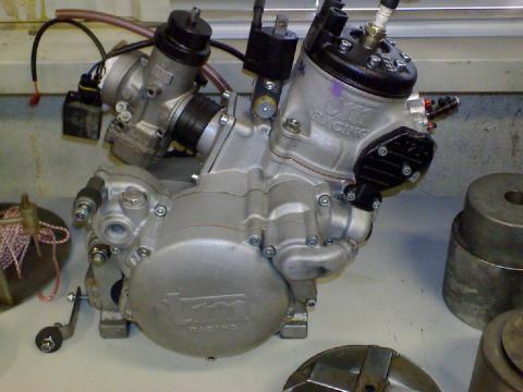

Dieser Typ TM Schalter ist führ der Hobby fahrer am besten, einmal Vergaser und Zündung einstellen.
Und der Kart Spaß fängt an, der Motor läuft und läuft giftig schnell und wartungs
freundlich.
Was wollt ihr noch mehr?

@powerspayk
Ist das Bild nicht von einem 250ccm TM ?
MFG Detlev
powerspayk
Beiträge: 2001
Wohnort: Duisburg
Welchen Schalter für Hobbyfahrer ?
Beitrag von powerspayk »
Nein das sind die TM Motoren die wir Fahren, das ist ein 125ccm TM Cross Bj.2005 so ein Motor zu Fahren mach richtig Laune ;)
