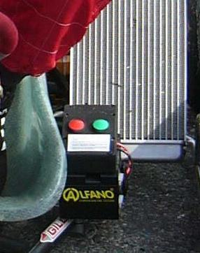

sevik
Beiträge: 15
Registriert: 04.01.2007, 16:49
Wohnort: berner oberland
Batterie montieren.
Beitrag von sevik »
so würde ich es beim leo empfehlen!!!

Batterie montieren.
Beitrag von PhKu »
Beim Leopard hast du die Batterie unter der Starterbox befestigt.
Bild von sevik!
