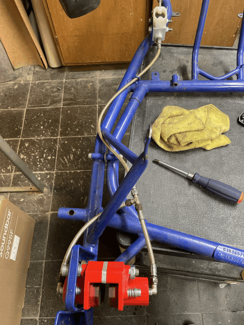

weiß jemand, wie man diesen Bremssattel entlüftet? Ich kann keinen Entlüftungsnippel finden und kann mir momentan nicht vorstellen, wie das funktionieren soll.
Vielen Dank schon einmal für eure Hilfe. Ich komme leider nicht weiter.

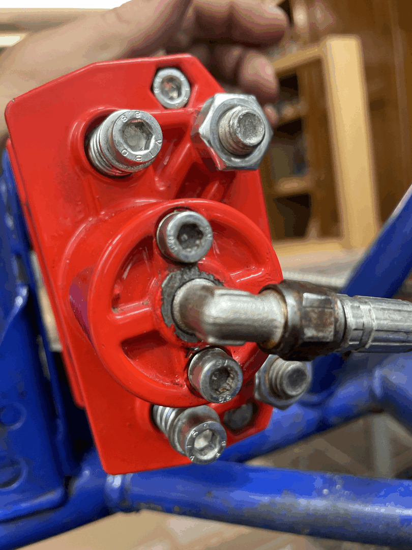

Hallo, ich hatte mir seinerzeit für die obere Schraube über dem Winkelstück eine gleichwertige Schraube durchgebohrt, dann konnte ich einen Schlauch drauf stecken u. entlüften.

Entlüftung geht über die Inbus Schrauben neben dem Anschluss. Immer die obere Schrauben verwenden. Der Sattel ist beidseitig verwendbar, deswegen sind zwei Inbusschrauben vorhanden. Idealerweise nimmst du ein Bremsentlüftungsgerät dazu, dann geht das von selbst.

Nun habe ich noch eine Frage: Muss man diesen Vorgang auf beiden Seiten durchführen bzw. über beide Entlüftungsschrauben entlüften, oder reicht es aus, wenn man nur über eine Inbusschraube entlüftet?

Beide Seiten.
