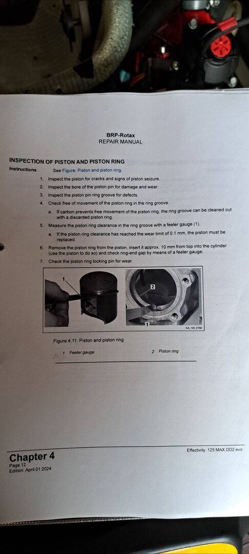

Habe hier einen neuen Kolben (original Rotax) und leider ist das Ringspiel bereits bei 0,25mm...
Gemessen im zylinder 10mm unterhalb der Oberseite. Da stimmt doch was nicht oder?

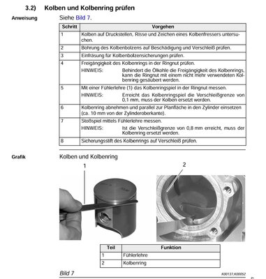

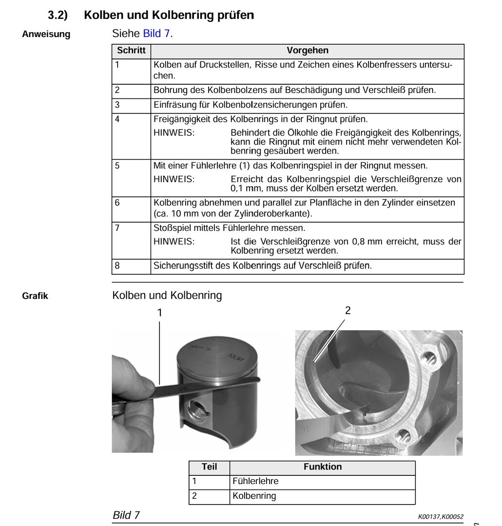

Du meinst das Kolbenringstossspiel ?!
Das ist im alten Handbuch mit max. 0,80 mm angegeben.

Okay Kommando zurück... beim Schalter kenne ich das Maß nämlich auch so um 0,3.
Mein Handbuch geht gar nicht auf das Stoßspiel ein sondern nur auf das von der Kolbenringnut. Das Bild ist aber trotzdem da, das hat für Verwirrung gesorgt. Ziemlich blöd gemacht bei diesem Handbuch wie ich finde.
Habe jetzt 0,25 gemessen und auch nichts bearbeitet, ist zwar etwas weniger als beim TM, sollte aber passen.
