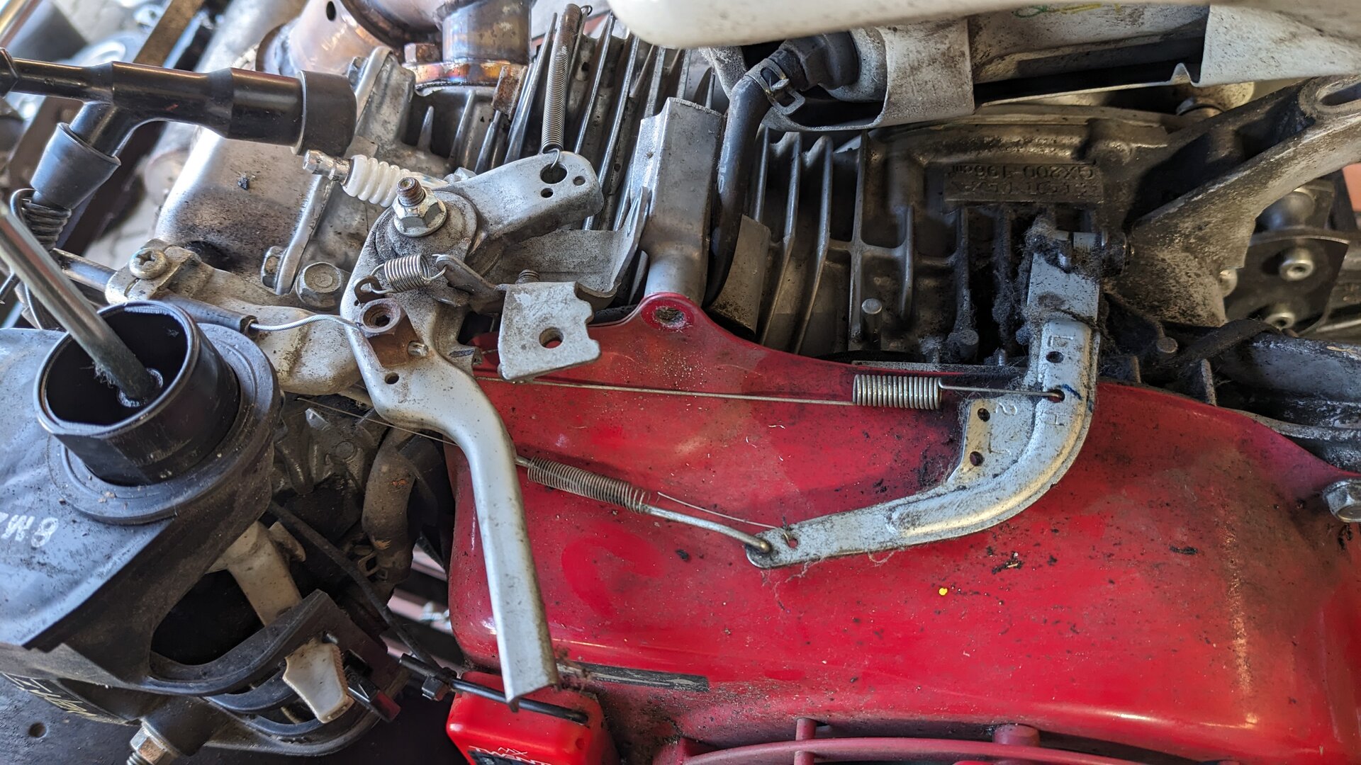

Hallo liebe Kartgemeinde,
ich habe meinem Sohn (und mir) ein etwas älteres Mach1 Kart mit Honda GX270 Motor gekauft.
Bevor ich oder mein Sohn damit fahren werden, möchte ich es in einen "sicheren" Zustand bringen und im Zuge dessen wollte ich die Ansteuerung der Vergaserklappe erneuern, weil das Gas stellenweise gehackt hat und der Motor dadurch nicht mehr abtouren konnte.
Jetzt meine Frage an euch Experten:
Kann mir jemand ein Foto zusenden/aufzeigen, wie die Ansteuerung der Vergaserklappe unter dem Benzintank bei meinem Motor richtig montiert ist?
Vielen Dank und beste Grüße

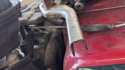

Servus Schautn,
willst Du den Drehzahlbegrenzer weiterhin nutzen oder nicht?
Der starre Bügel ist zur Überbrückung der Feder, da funktioniert der Drehzahlbegrenzer dann nicht mehr....
Ich bin morgen bei unseren Slalomkarts und mach dir ein paar Bilder..

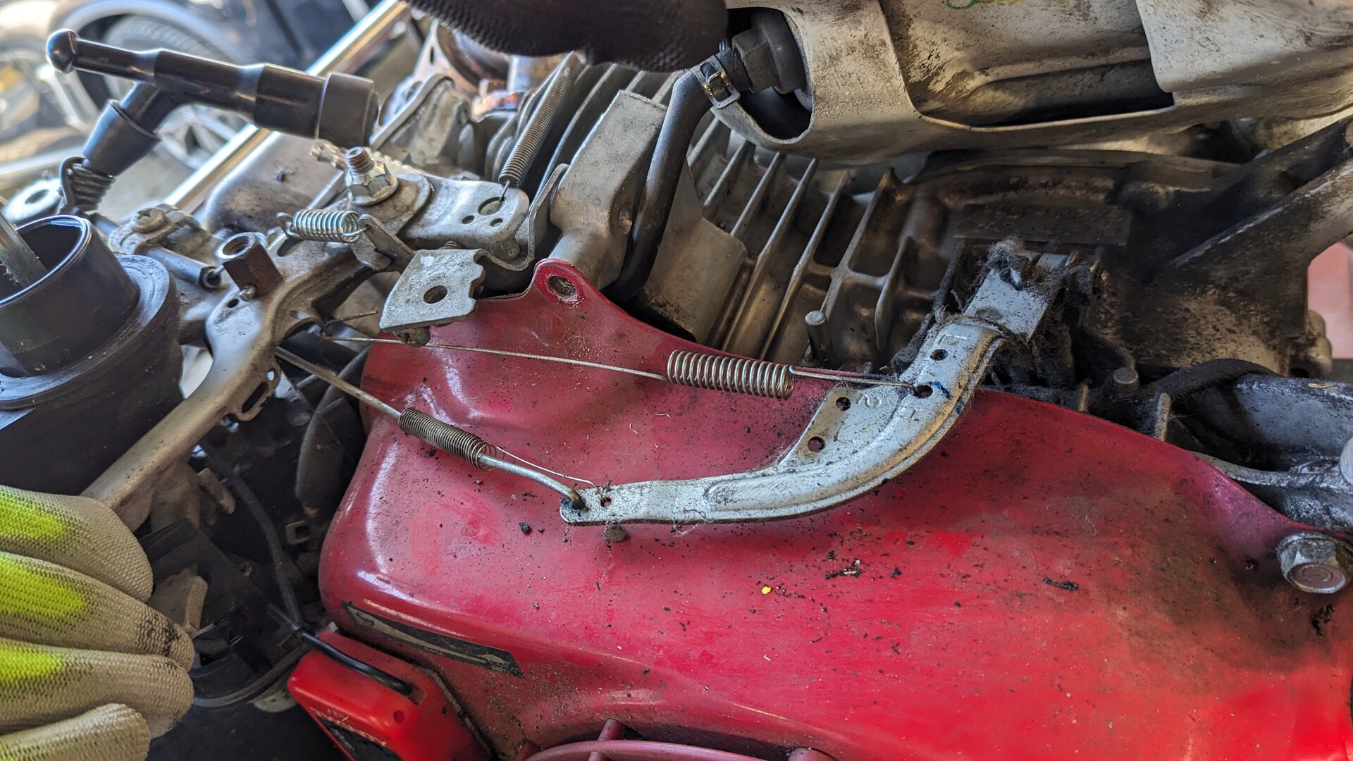

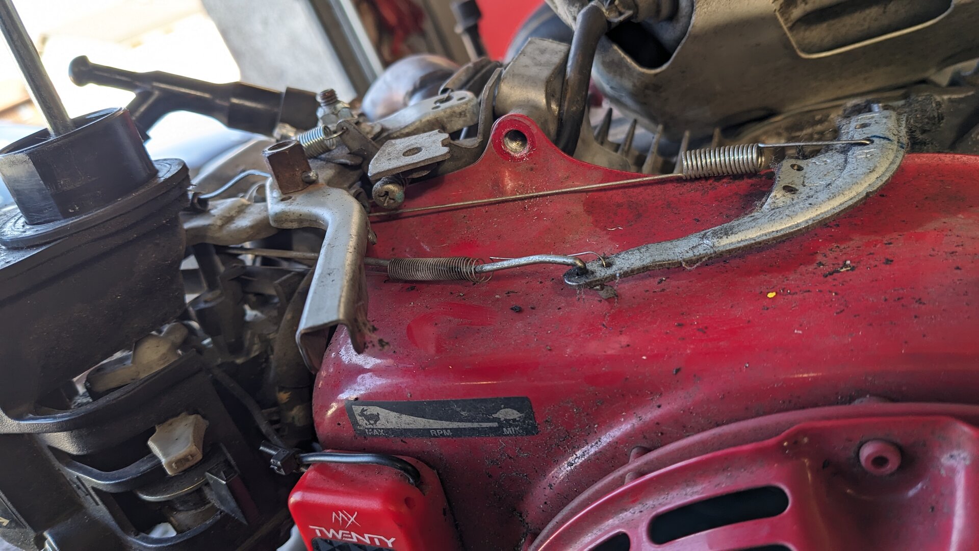

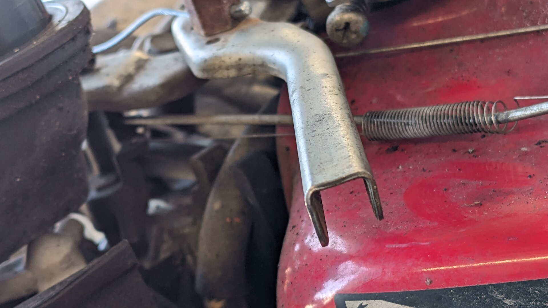

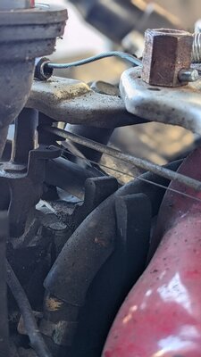

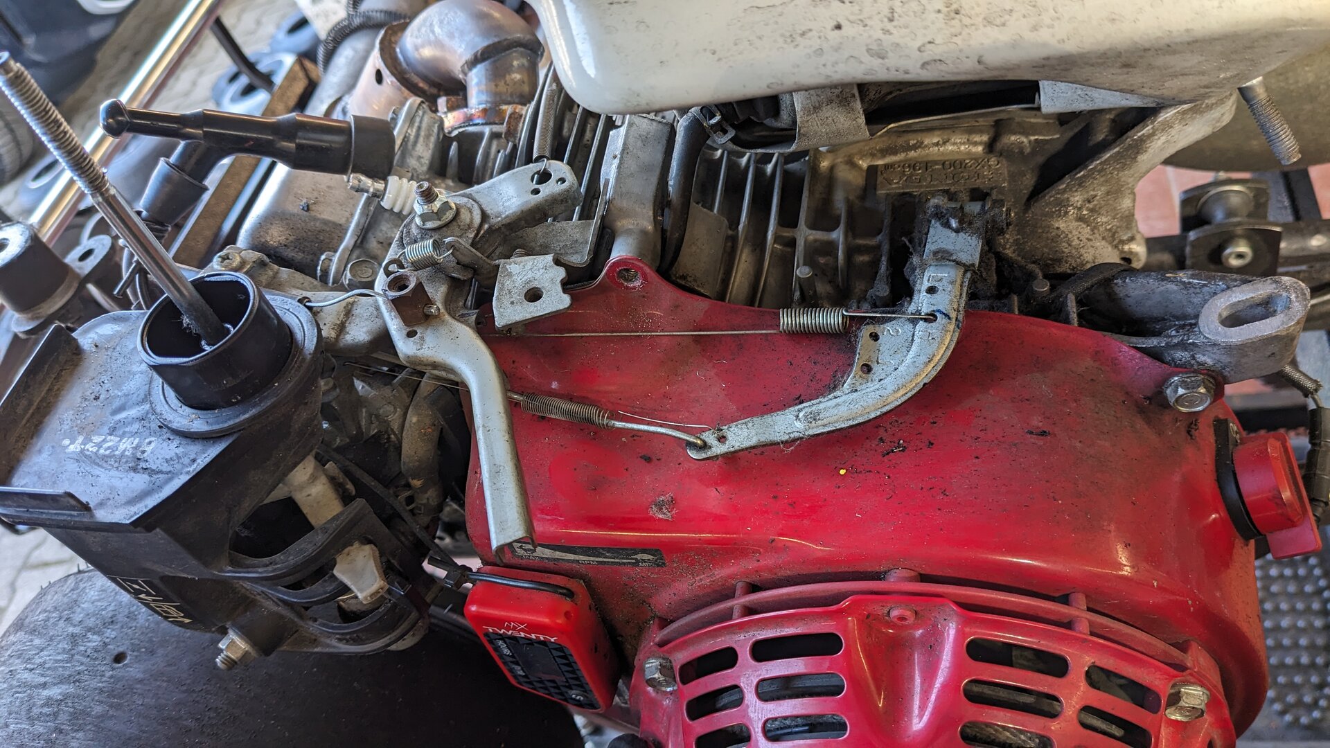

Re: Ansteuerung Vergaserklappe/Gashebel
Beitrag von Powertrain »
Hier ein paar Bilder wie gewünscht
