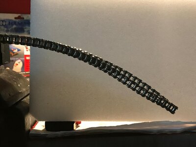

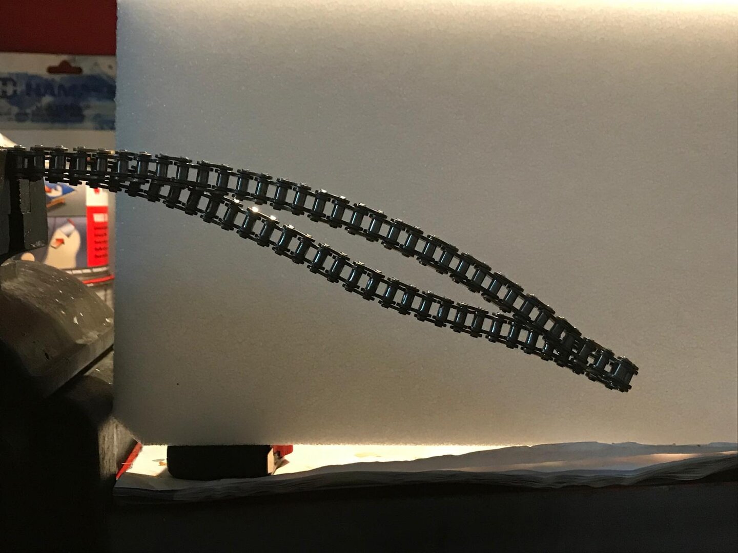

Ich habe Aufzeichnungen gefunden zur Längstdehnung: Neue Kette 73,10mm, Verschleissgrenze 74,1mm (Haifischzahnbildung), also ca. 1,5% !
Aber man muss auch die Querdehnung kontrollieren, hatte mal eine Kette die hatte einseitig mehr Verschleiss gehabt, da war das Kettenblatt nach kurzer Zeit einseitig abgeschliffen.
Querdehnung max. 5mm Spaltmass (zwischen den Kettengliedern) !

Re: Verschleiß Kette und Ritzel
Meine Tochter würde sagen „Upsi…“
Sehr anschaulich, danke.
Ich vermute bei der kurzen Standzeit allerdings ein Qualitätsproblem beim Zahnrad.
Hatte nie Probleme damit, als ich noch Max gefahren bin, auch das Xceramic genommen.
