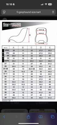

mein Sitz wird nicht mehr lange halten und mache mir schon Gedanken über den nächsten. Würde gerne jetzt einen mir unbekannten Sitz versuchen wie z.B. Jecko oder IMAF.
Hab leider keine Möglichkeit die Sitze bzgl. der Größen zu probieren.
Vllt. hat hier jemand Erfahrungswerte um die Größen der jeweiligen Hersteller zu vergleiche.
Aktuell fahre ich einen Greyhound Size 34.
Interessante Sitze wären der Jecko Closedge Silver oder der IMAF H8.

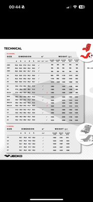

Anhand der Größentabelle wurde mir der D7 Jecko empfohlen.
Was würdet ihr dazu sagen?
Welche Sitzgröße ist vergleichbar (Greyhound, Jecko etc)

D7 Jecko ist dir sicher zu groß, der ist riesig. D5 sollte reichen, wenn du jetzt einen 34er fährst.
Je nach dem, ob deine Hüfte oder Becken (Hintern) schmaler oder breiter ist, könnte auch ein C7 reichen.
Die D-Modelle sind auch ein ganzes Stück länger nach vorne. Deshalb sieht man die oft im Bereich der Bremszylinder ausgeschnitten.
Jecko ist super abgestuft, ich würde dir ein Probesitzen raten.
IMAF H8 ist von der Passform nahezu identisch mit dem Greyhound.
