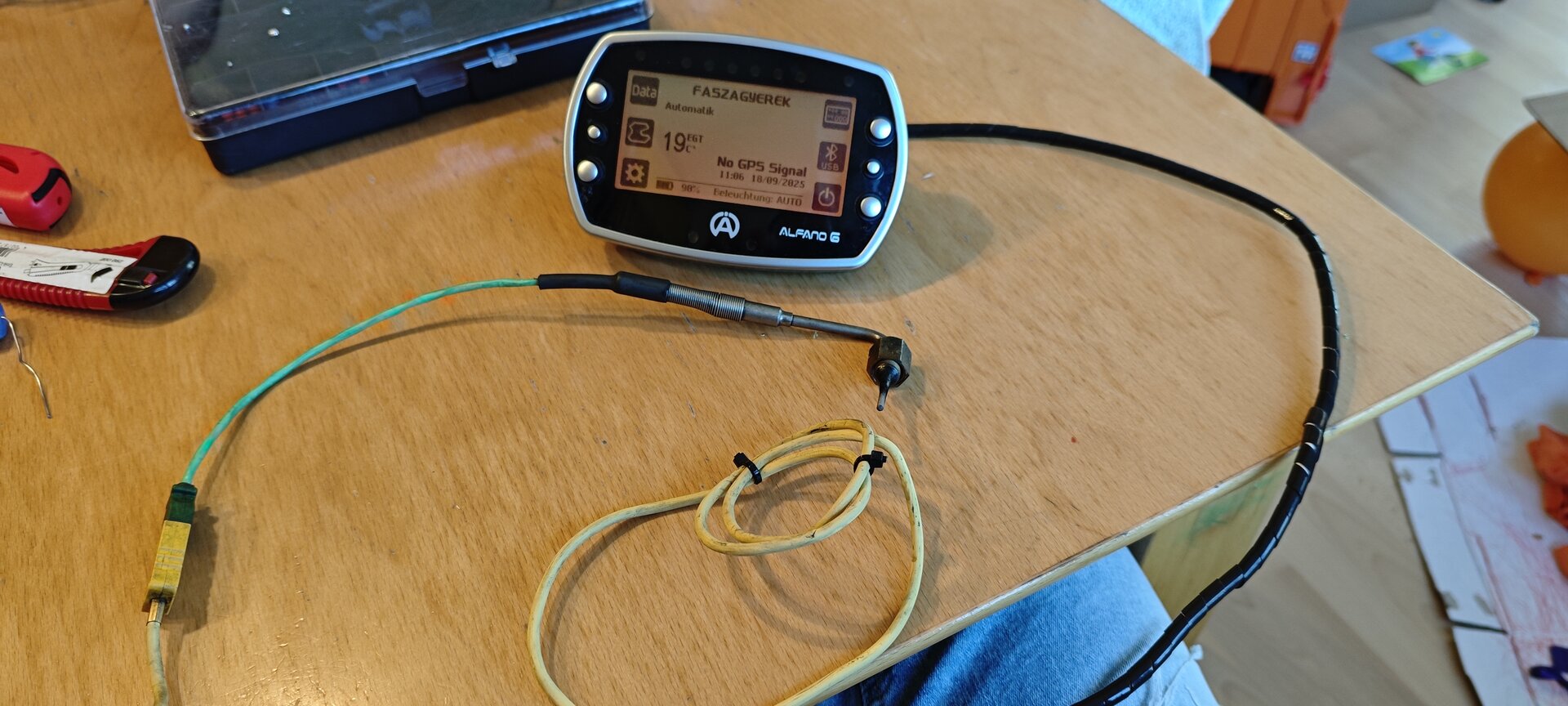

Moin Leute,
Mein Abgassensor von meinem Alfano 6 hat sich gestern in Oppenrod verabschiedet. Es sei denn mein KZ10 lief mit 1200 Grad :)
Jetzt wird es Zeit für einen neuen... und der Preis zieht mir ja echt die Schuhe aus. Da ist der von Aim ja mal eben satte 50€ günstiger.
Gibt es da eventuell irgendwo einen Adapter für? Sprich Alfano auf den Gelben Stecker?
Wenn nicht, weiß jemand ob die Innereien, sprich Kabel passen, dass ich mir das zurecht Löten kann?
Wird mit Sicherheit nicht der letzte Sensor sein, da lässt sich langfristig bestimmt sparen
Gruß :)

Moin, das geht. Alten Stecker am Sensor abschneiden und den Gegenstecker vom „K-Sensor“ anschrauben. Mach ich auch so, fahre die Sensoren von KE, der kostet 55 Euro.
So was brauchst du:
https://motorsport-technik-bauer.de/pro ... gI8jfD_BwE
Du musst + und - beachten, sonst zeigt er nichts an. Soweit ich mich erinnere, war die Ummantelung - und der Innenleiter +
Grüße der Eisbär

Super vielen Dank :mrgreen:
Ist ja sogar noch einfacher und günstiger als gedacht

Dank der Hilfe von Eisbär scheint alles geklappt zu haben :)
Kann ich nur jedem Alfano Nutzer empfehlen, der Geld sparen möchte
Gruß :)
