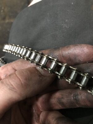

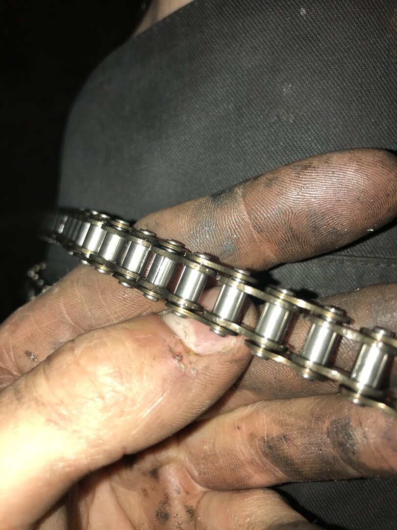

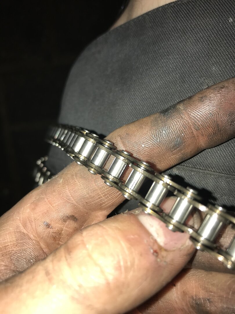

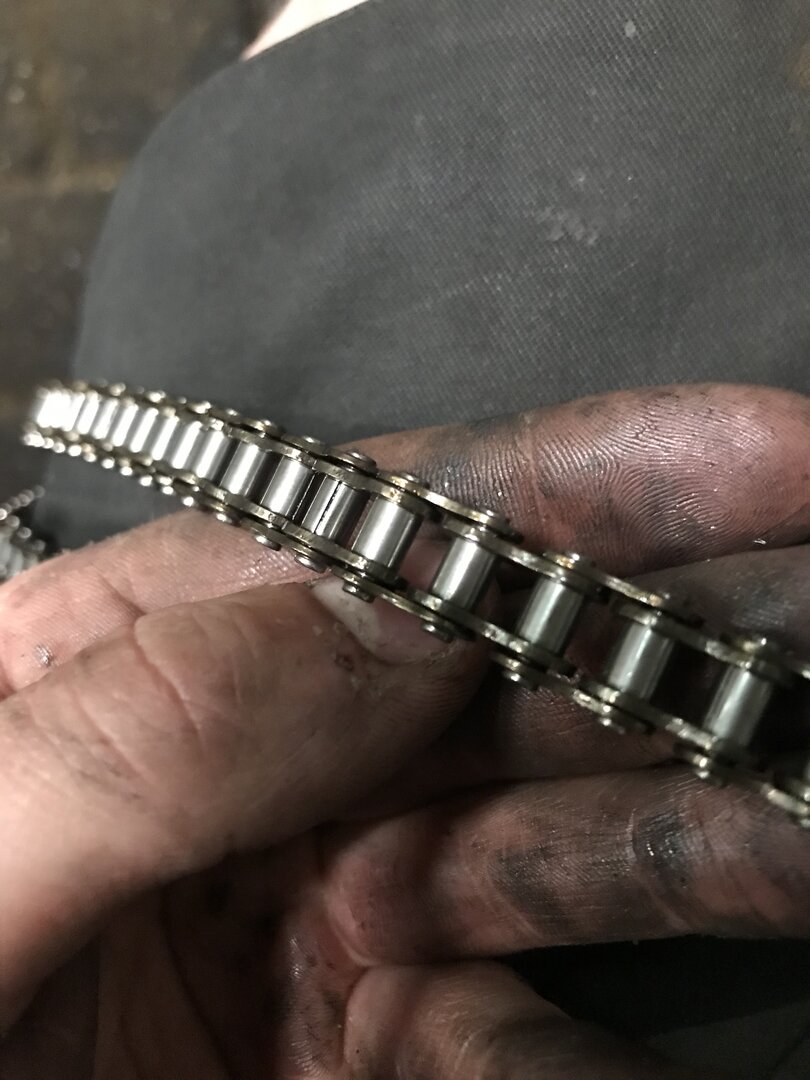

Habe vor zwei Wochen eine neue Kette bestellt, Hersteller KMC, 219er in 104er Länge.
Mir fiel vorhin erst auf, dass die Hülsen alle längs einmal geschlitzt sind, siehe Fotos.
Am besten einmal vergrößern, dann sieht man den Längsschlitz.
Meine anderen Ketten haben das nicht. Da sind die Hülsen geschlossen. Den Verkäufer habe ich noch nicht kontaktiert. Wollte mir erst gerne eure Expertise anhören. Ist das richtig so? Entschuldigt bitte meine sauberen Hände ..
MfG. :)

Ja die Schlitze hatte meine Kette von KMC auch. Die anderen Hersteller haben die Rollen ohne Schlitz.
Die KMC Kette hat bei mir nicht lange gehalten , habe sie deshalb auch nicht mehr gekauft.

Meine anderen Ketten waren auch von KMC, allerdings ohne diese Längsschlitze.
Halten tun die im Schnitt ca. 2h ! Danach waren die extrem gelängt, zudem sehr ungleich.
Bei mehr als 2 - 2 1/2h reißen sie bei mir. Geschmiert wird jeden Abend vorher, bzw. am Fahrtag nach jedem Stint.

Die "geschlitzten" KMC kannst du leider vergessen. Die verschleißen schneller als du gucken kannst.
RK und D.I.D. sind da schon eine gute Wahl.

Wie gesagt, die "alten" KMC Ketten waren nicht geschlitzt. Sind aber m.E. schnell verschlissen, kosten pro Stk. so um die 20€.
Die nächste Kette wird dann definitiv eine der von euch genannten Hersteller.
