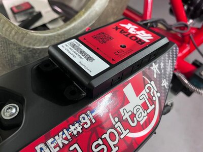

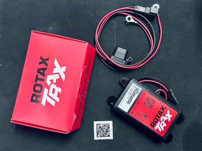

Rotax TRAX ist angekommen und bereits montiert.
Empfohlene Einbaupositionen sind Bodenblech oder Batteriedeckel (EVO Version). Für die Montage am Deckel wird ein 3D-Druckteil benötigt, entsprechende Datei wird von Rotax zur Verfügung gestellt.
Ich habe mich für die Montage am Batteriedeckel entschieden. Das benötigte 3D-Druckteil habe ich selbst konstruiert und beides auf den Deckel geklebt. Wichtig: TRAX in Fahrtrichtung richtig einbauen (Pfeile am TRAX beachten).
An die Batterie anschliessen, App installieren, starten und unter "Profile > My TRAX Devices > Add Device" den QR-Code scannen.
Weitere Infos folgen nach dem ersten Test – geplant nächste Woche.
