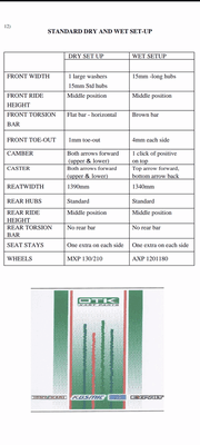

ich bin recht neu im Bereich Kart. Habe mir ein Tony Kart EVR mit Iame KF1 für den Hobby Bereich zugelegt.
Kann mir jemand ein Basis Setup für das Chassis nennen?
Ich hätte mal mit 2-4mm Nachspur angefangen. Sturz und Nachlauf in die Mitte und Fahrhöhe ebenfalls in die Mitte.
Achsbreite muss ich noch genau messen. Steht aber im Verhältnis optisch die HA deutlich breiter wie die VA. Gibts da auch eine Grundeinstellung bzgl Achsbreiten VA/HA?
Vielen Dank im voraus für eure Hilfe.

Hallo Stefan, das hier sind sollten ganz gute Anfangswerte sein
Gruß :)

Super vielen Dank.
Dann werd ich mal schauen wie das Kart da steht
