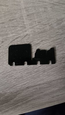

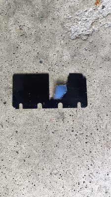

ich habe mir über den letzten Winter mein erstes Kart gekauft und in der Vorbereitung für die erste Ausfahrt ist mir aufgefallen, dass eine Membrane kaputt ist (eine im Membranekasten) und habe diese ausgetauscht. Die erste Ausfahrt lief dann nicht ganz so wie gedacht, da ich den IAME K25 mit HL 360A Vergaser nicht so wirklich ans laufen bekommen habe. Ich konnte nach ein wenig einstellen am Vergaser ca. 7-8 Minuten ohne Probleme fahren bis der Motor dann kein Gas mehr annahm und kurz vor der Einfahrt in die Box ausgegangen ist. Danach wollte der Motor nicht wieder sofort anspringen. Ich habe dann eine halbe Stunde an Vergaser Einstellungen gespielt, Zündkerzen gewechselt und mehrmals probiert den Motor wieder anzumachen. Nach ca. der halben Stunde sprang er wieder an und lief wieder für ca. 7-8 Minuten ohne Probleme auf der Strecke bis er wieder kein Gas annahm und aus gegangen ist. Zurück Zuhause habe ich den Motor + Vergaser dann untersucht und das einzige was mir aufgefallen ist, ist das wieder eine Membrane an der ziemlich gleichen Stelle kaputt ist.
Hat von euch einer eine Idee voran es liegen könnte das einerseits der Motor ohne erkennbaren Grund nach 7-8 Minuten Fahrzeit ausgehet und andererseits dass die Membrane nach so kurzer Zeit kaputt ist?

1. Der Motor wird durch die beschädigte Menbrane aus gegangen sein.
2. Das sieht mir bei der Mrmbrane nicht nach einer Materialermüdung aus. Es könnte ein Fremdkörper über die Luftansaugung reingekommen sein.

Ich habe mal irgendwo gelesen, dass die originale Membran vom Leopard vorgebogen sei. Trifft das vielleicht auch auf den K25 zu und die wurde falsch herum eingebaut?
Re: IAME K25 + Tillotson HL 360A wollen nicht so wirklich
Oder China Membranen erworben. Fremkörper ist beim ordentlichen GD kaum möglich. Es kann auch sein, wenn einer den alten 100er Stil fährt, Vergaser zu halten, das mögen Membranen auch nicht.Nicht nur Leo Membran war gebogen.....

Ich hatte Donnerstag den Vergaser gewartet und die Dichtungen und Membranen ausgetauscht. War heute fahren und alles lief wunderbar ohne Probleme. Kann also nicht genau sagen woran es das letzte Mal gelegen hat, ich behalte es aber im Blick.
