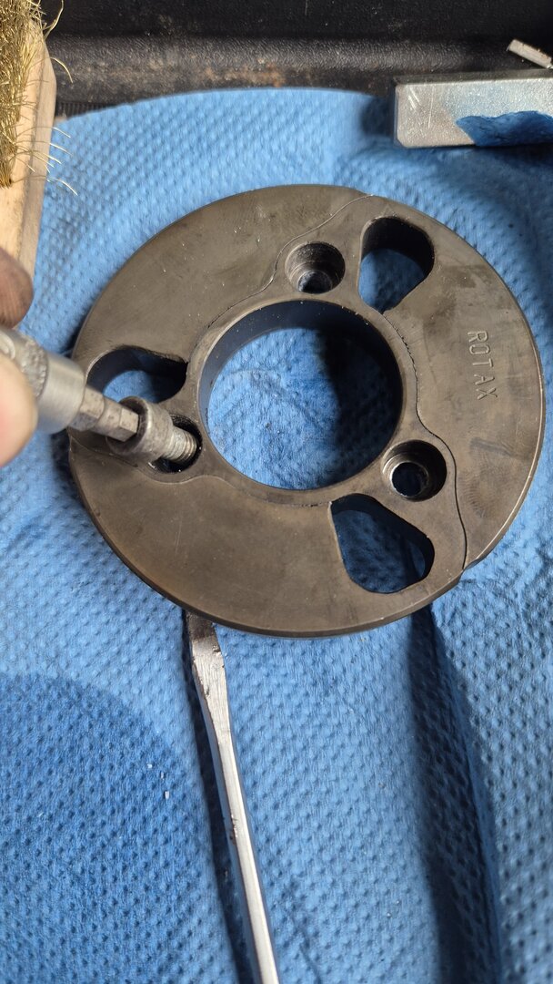

14_173004.jpg[/attachment]

Hey,
Laut Reparaturbuch : Mutter M28x1 mit 120NM einkleben mit LOCTITE 648
Für die SW17 Mutter habe ich nichts gefunden. Persönlich mach ich die immer so Handfest das sie beim Rückwärtsdrehen der Kupplungstrommel sich nicht mehr Löst. Diese muss auch Einklebt werden.
