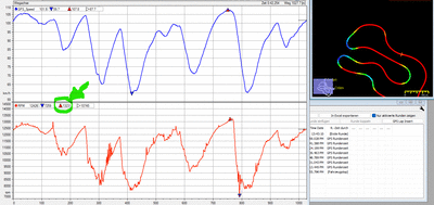

Ich wollte nur zeigen dass man nicht über 14.000rpm drehen muss um gute Zeiten in Bruck zu fahren, bzw. eine Diskussion über den optimalen Drehzahlbereich vom Rotax starten.

15kmh kann ich fast nicht glauben. Die Daten täuschen oft etwas, man sieht nicht ob es z.b.: 40km/h Rücken oder Gegenwind waren. Oder wenn es kalt ist geht der Motor auch besser.
Eventuell mal die Mychron Daten teilen. Da sieht man vielleicht Unterschiede. Die meisten machen aber immer ein Geheimnis draus ;-) Bei den Top fahren verstehe ich es ja, aber bei guten Hobbyfahren, kann man sich auch freuen wenn wer anderer besser wird.
Wenn wer möchte, stelle ich meine Daten gerne zur Verfügung (auch wenns den Top fahren nichts bringt) Zumindest kann man die max. Speed vergleichen...
