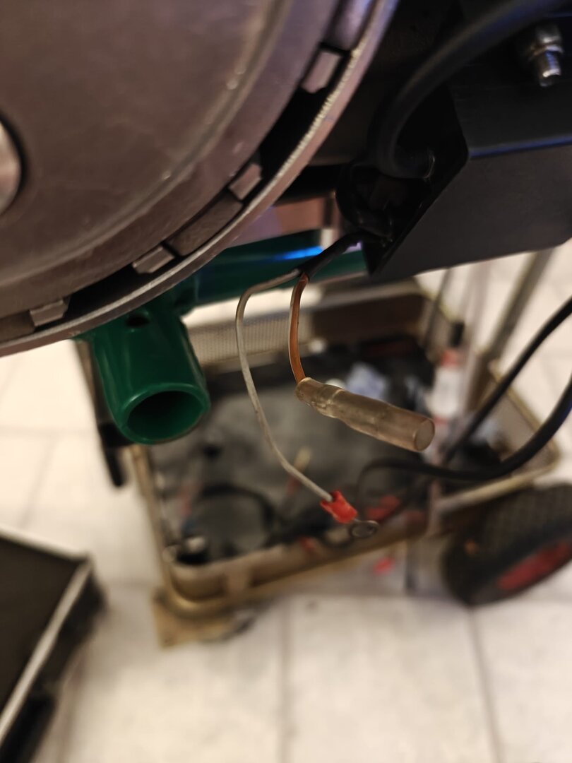

Ich bin gerade dabei meinen KZ10ES zu verkabeln und bin auf zwei Kabel gestoßen, die ich nicht wirklich zuordnen kann. Der normale Kabelbaum mit Schalter, Batterie, Anlasser und Relais erschließt sich mir, aber aus dem Steuergerät selber kommen nochmals zwei Kabel heraus, die ich nicht einordnen kann, Sind die Kabel dafür vorgesehen um, wie bei anderen Motoren, eine Abreißleine zu verwenden?

Könnte eins der zwei der Zündunterbrecher sein ?
Beim KZ10 ist ein (braunes?!) Kabel frei, wenn dieses auf Masse geschaltet wird, unterbricht die Zündung.

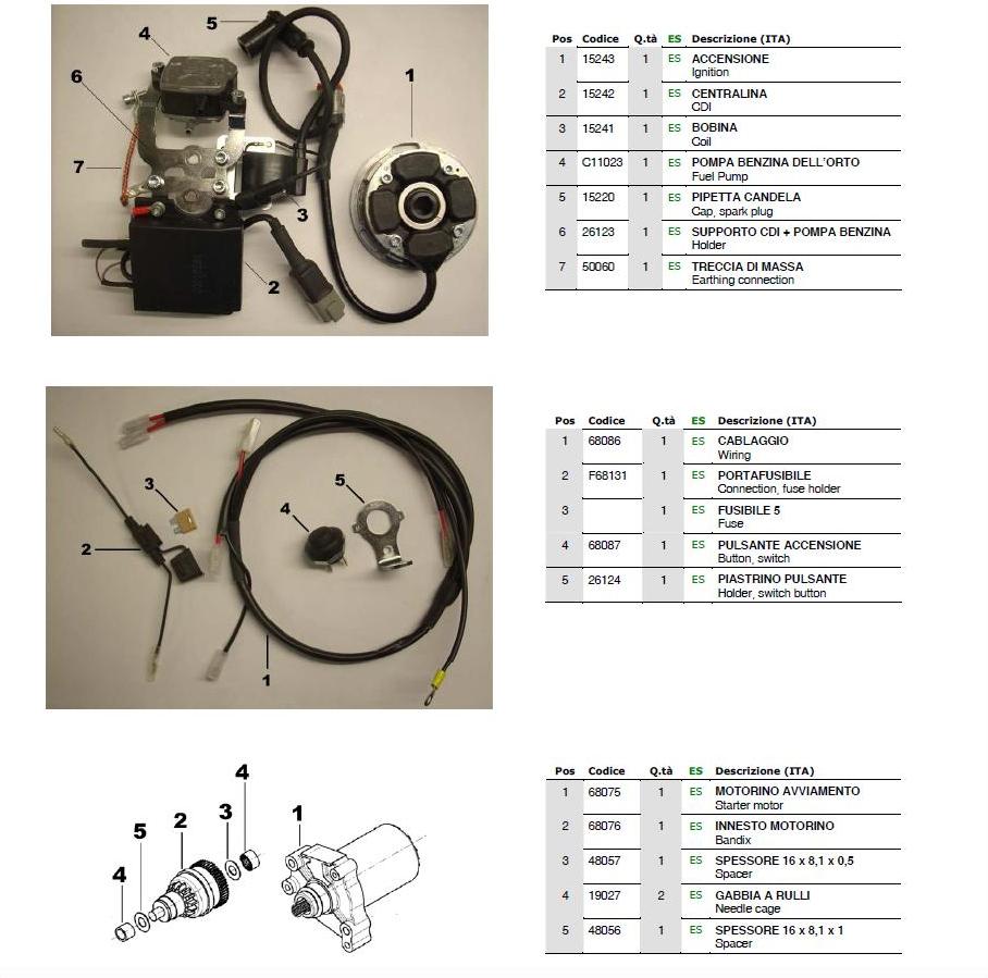

PS: Habe noch dieses Bild gefunden, vielleicht hilft es dir weiter.

Jo das Kabel ist braun, wird dann also das von dir genannte sein. Vielen Dank.
Bezüglich Zündunterbrechung, ich habe in Hagen immer gesehen, dass die Schalter den Motor abwürgen. Ist das so gängig, oder macht man das normalerweise mit Zündunterbrechung via Schalter?
