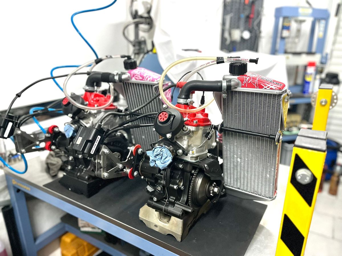

Am Plan steht nun die Motoren zu waschen und kleine Inspektion zu machen (Vergaser, Getriebeöl, Auslasschieber, usw.)
Somit gestern die Vergaser gereinigt. Nach gründlichem Waschen wollte ich die Düsen "konservieren" und habe ohne gross nachzudenken (und etwas von euch verleitet) zu Ballistol gegriffen. Am Abend kamen dann Zweifel auf und habe gelesen, dass Ballistol für Messing ungeeignet ist, neeeeeein.
Heute daher am Programm erneut die Vergaser zu waschen, aber diesmal lasse ich sie (entweder wie gewohnt) trocken oder konserviere sie mit WD-40.
