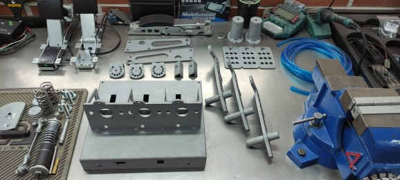

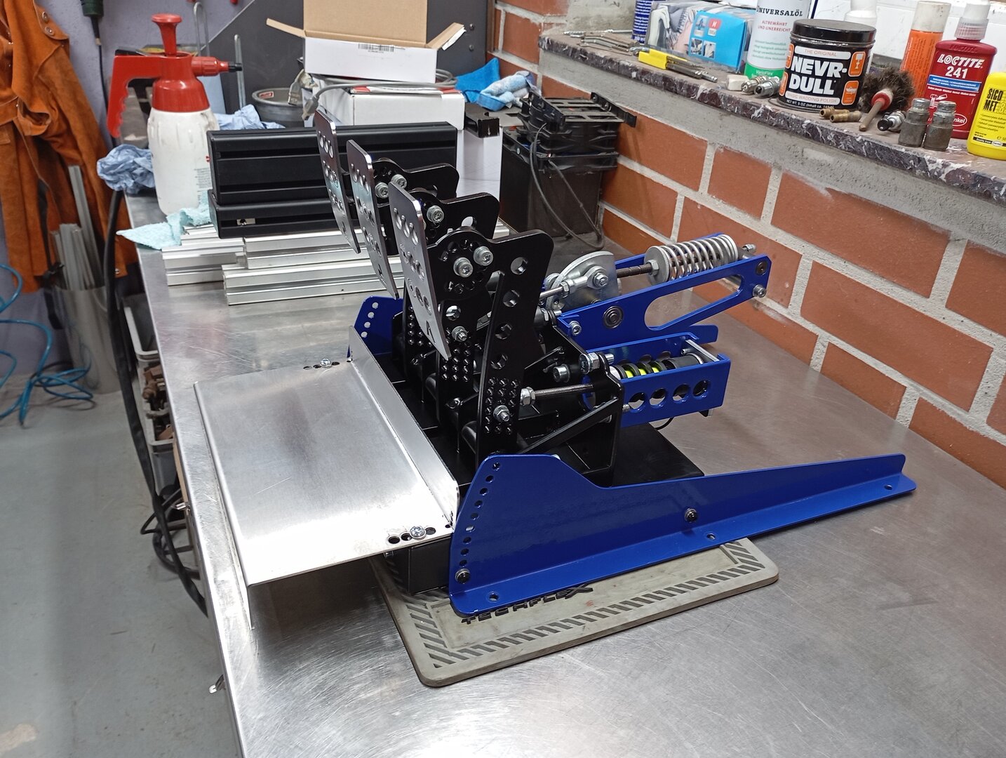

Nur mal so als Beispiel.
Wurde von mir sandgestrahlt und gepulvert.

sieht sehr schön aus, aber ich meinte den Zustand vor dem Pulvern, weil der wieder "auffüllt",

Guckst du hier

auch sehr schön, kann da aber bei der Auflösung nichts näheres zur Oberfläche erkennen. War bei mir eben mit diesen "Dellen".
