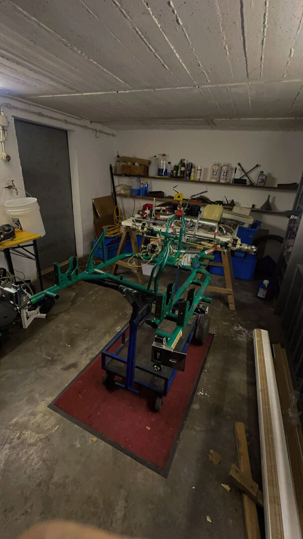

Lang war’s ruhig hier. Lag auch einfach daran, dass ich dieses Jahr, aufgrund von Arbeit, Verletzungen etc., so gut wie nicht zum fahren gekommen bin. Dafür konnte ich mich wenigents im Bereich Fitness weiterentwickeln, so dass ich nächstes Jahr gut gewappnet für die Saison sein werde. Da werde ich im Winter weiter am Ball bleiben. Im Winter möchte ich mich jetzt auch nochmal deutlich intensiver mit der Technik und dem Thema Setup auseinandersetzen. Geplant sind die üblichen Arbeiten wie Lager wechseln, reinigen, Teile aufarbeiten die nicht mehr so schick sind, Verschleißteile ersetzen und das Chassis soll einmal neu lackiert werden, da der Lack schon einige Macken hat bzw. gefühlt vom anschauen abplatzt. Gerade mit dem letzten Thema habe ich mich in den letzten Tagen viel beschäftigt und mich eingelesen. Hier nochmal ein fettes Danke an das gesamte Forum, für die vielen Beiträge! Das entlacken werde ich selbst in meiner Garage übernehmen, sobald dort wieder Platz ist. Aktuell steht noch mein 2. Winterprojekt dort und möchte Fahrbereit für nächstes Jahr gemacht werden. Lackiert wird mein Chassis dann bei einem Kumpel. Freu mich schon ein wenig drauf zu verzweifeln und zu verstehen und vorallem beim Wiederaufbau zu lernen!
