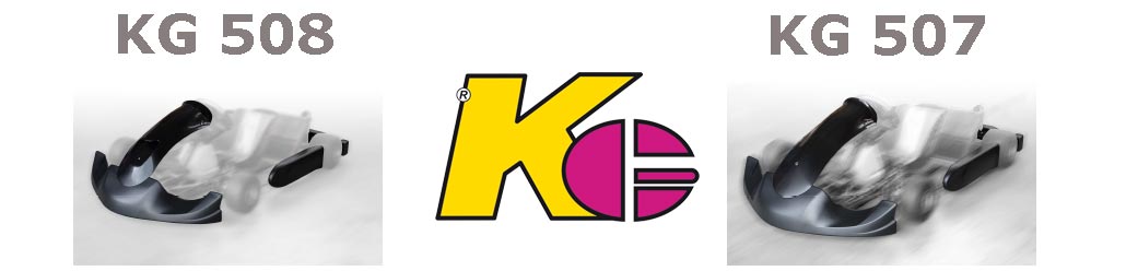

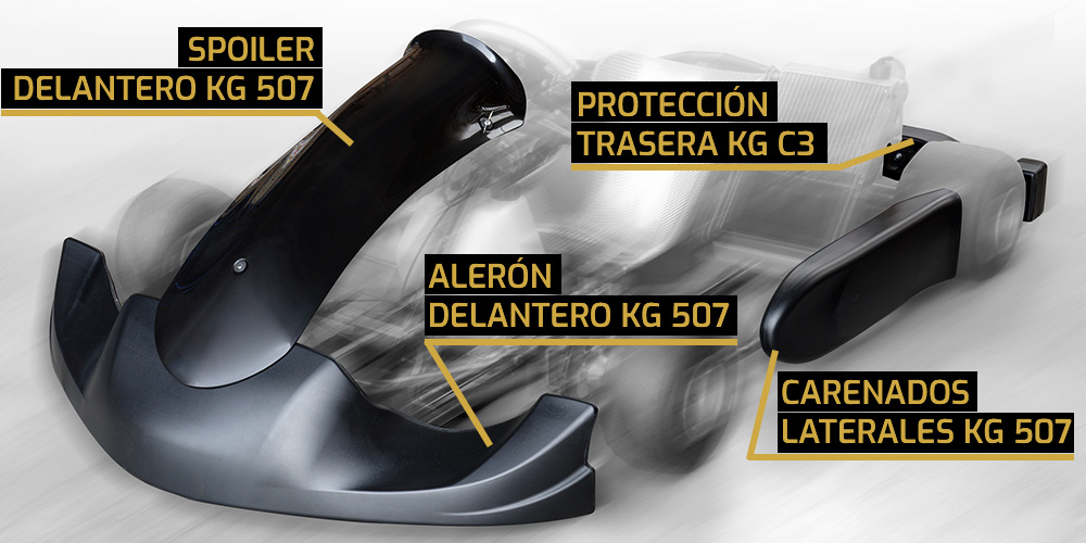

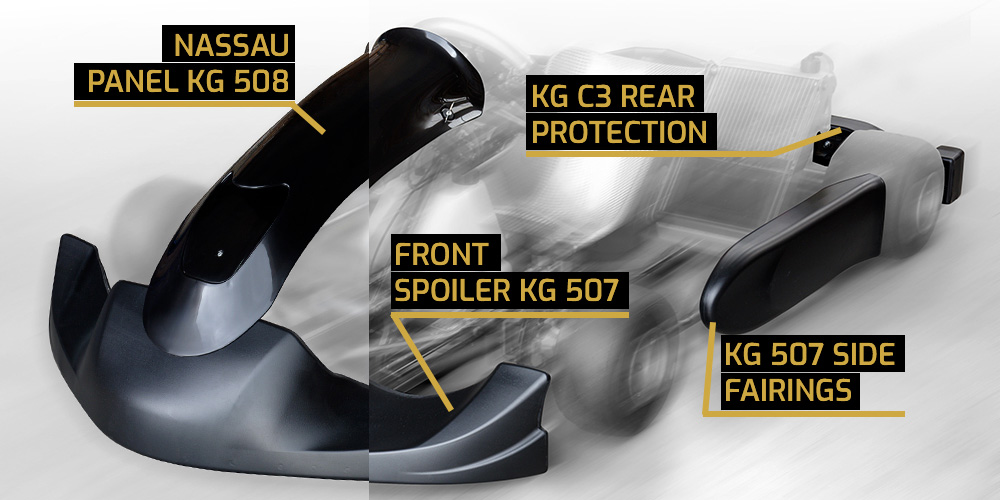

Hey Matt
508 ist bisher nur die Nase.
Seitenkästen und Frontspoiler sind noch 507.

Moin, jo das mir schon Klar mit KG 507/508 ;)
Jutt dann habe ich mich wohl etwas falsch ausgedrückt und formuliere die Frage nochmal um…
Passen die aktuellen KG 507 Seitenkästen an die KG 506 Seitenkasten Halter ? (Metallbügel) :?:
Es geht „NICHT“ darum ob es von der FIA/CIK Homologation passt und zugelassen ist…
Sondern nur ob es grundsätzlich und generell von der Bauart passt.
Oder ob extra neue KG 507 Metall Seitenkasten Halter gekauft werden müssen… :?:
Es geht nur um die Seitenkasten Halter. (Metallbügel)
