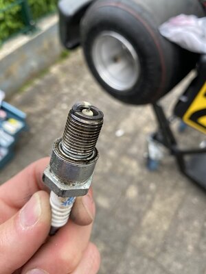

Servus zusammen…
Was sagt ihr zu dem Kerzenbild ..?
Ist ein 60er Gazelle mit 88 HD und Nadel in der vierten Kerbe .. Ich sag zu mager… :?:
Kerze ist eine NGK BR9EG
Grüssle Matthias

Jap, die sieht wirklich sehr nüchtern aus.
Ich würde mit der HD ein oder gar zwei Größen höher gehen.

..“Nüchtern“ :D
Dann geh ich mal auf 90 und schau sie mir dann mal an.
Wenn’s Wetter mitmacht, geh ich Freitag fahren - mal gucken was dann mein neues OTK Setup macht .. 8-)

klar zu mager
