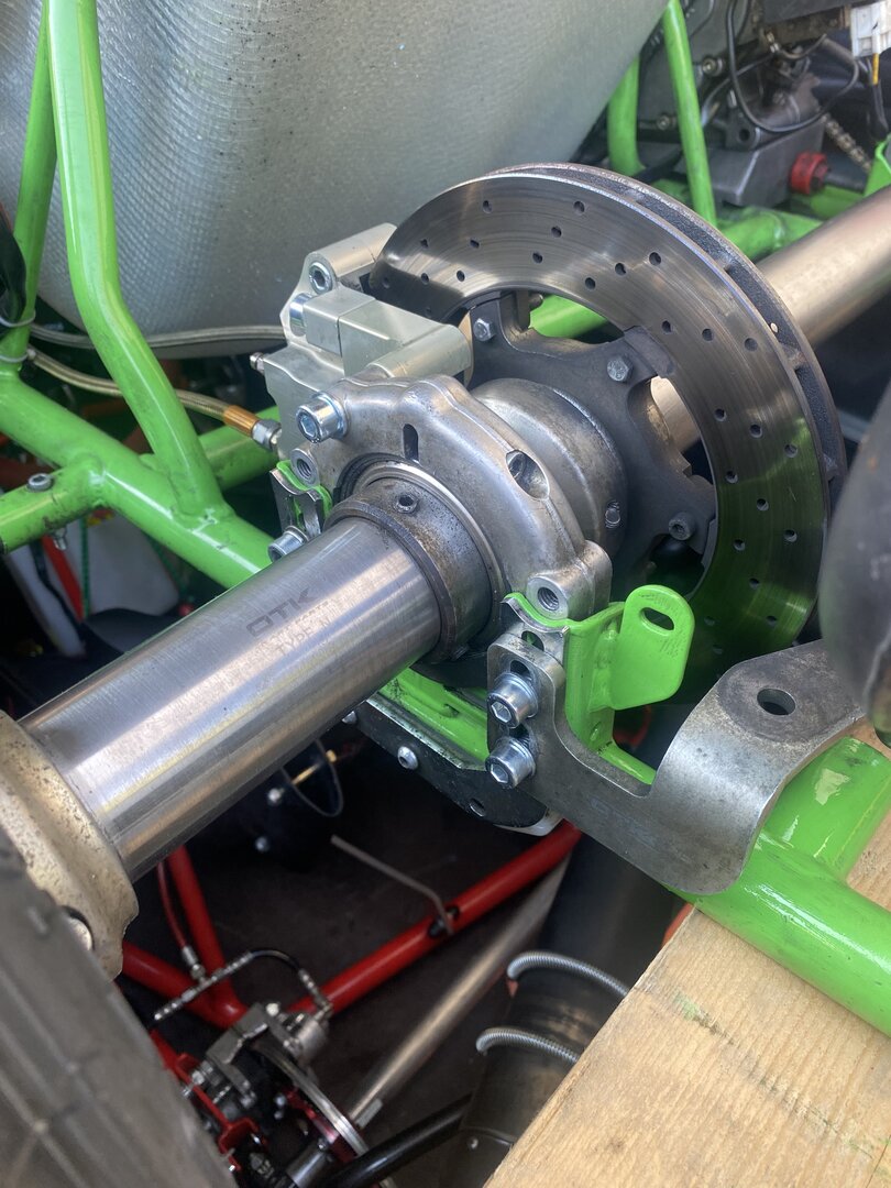

HA Höhe: Hier gibt es meist 2-3 Löcher wo man das Lager einschrauben kann. Wenn ich das richtig erkenne, ist es ganz unten eingeschraubt (= Chasis hoch) ? Hier würde ich mittlere oder obere Stellung (=Chassis tief) probieren.

Zu schmal und Chassis hoch...ein Wunder, das der Kart in den Kurven nicht ankippt.
Mach mal noch ein Bild von der Vorderachshöhe.
