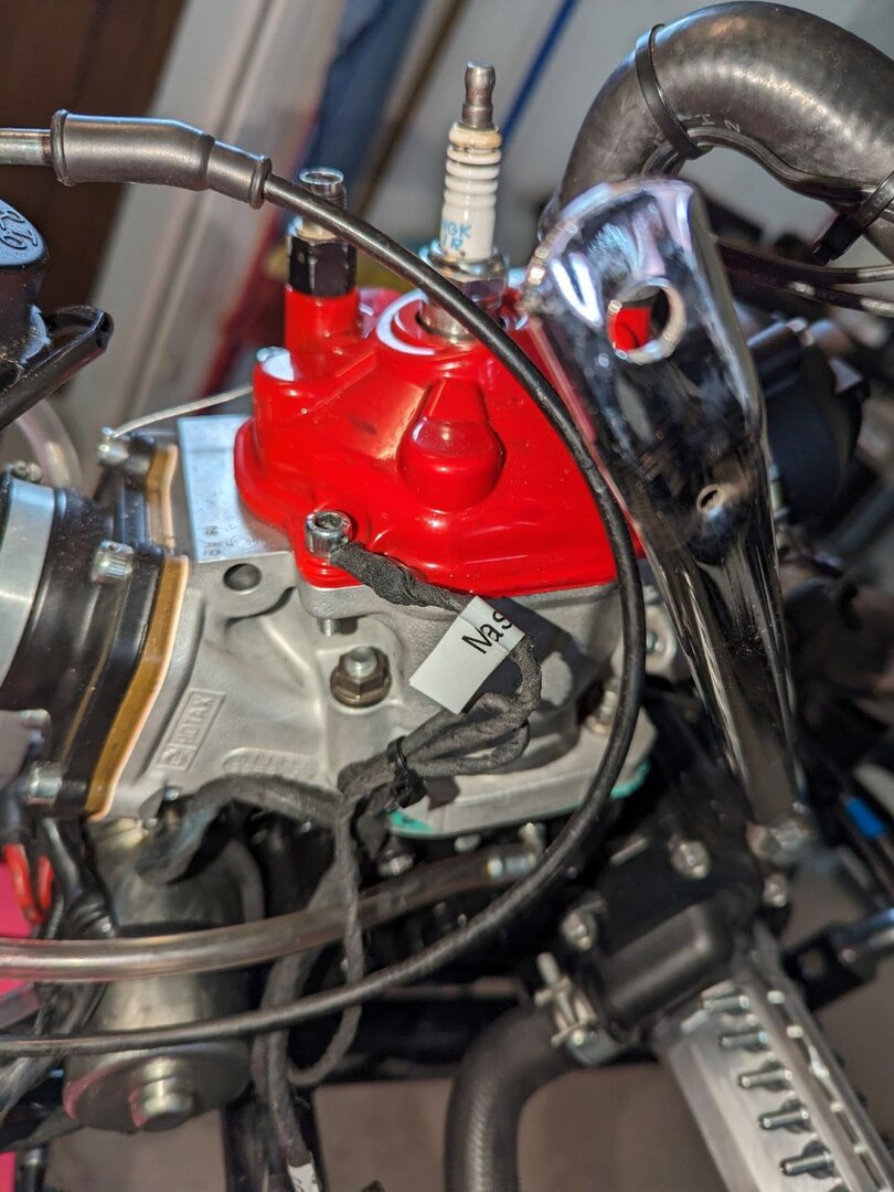

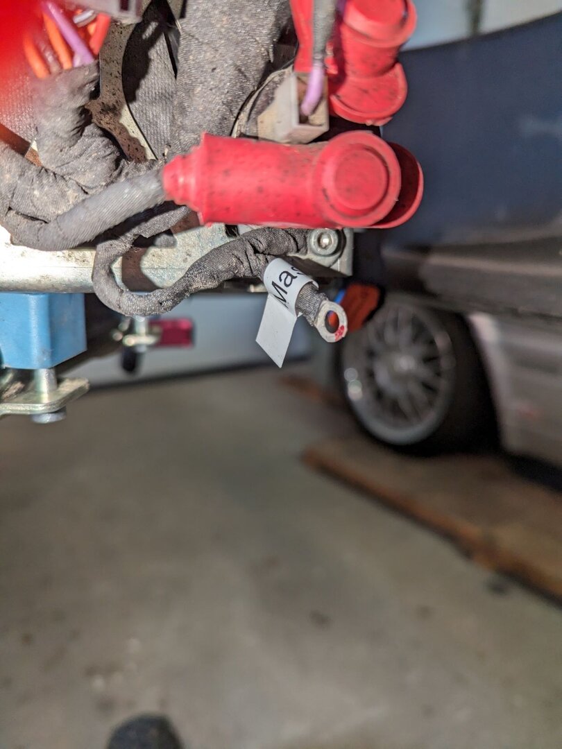

komme mit der Rotax Anleitung nicht ganz so klar, deswegen die Frage an die Spezialisten. Habe einen Kabelbaum von 2022, den ich verbauen möchte, aber die Masseanschlüsse sind mir nicht klar. Die eine Seite habe am Zylinder angeschraubt, siehe Foto.

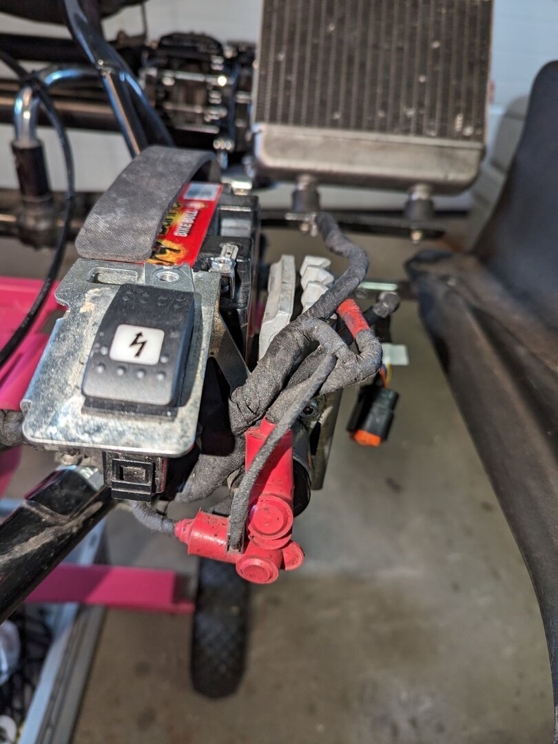

Die andere Seite am Batteriehalter ist mir unklar? Soll ich die einfach auf die bestehende Klemme draufsetzen?

Am Zylinder befestigt
Soll ich es einfach auf die andere Klemme draufschrauben?
Batteriehalter von oben.

Am Kabelbaum müsste es unter die andere Klemme gehören.
Allerdings gehört die am Motor an den Starter und nicht oben auf den Motor...

Dein kabelbaum ist bis 2021. Ab 21 war die masse direkt am starter angebracht.
