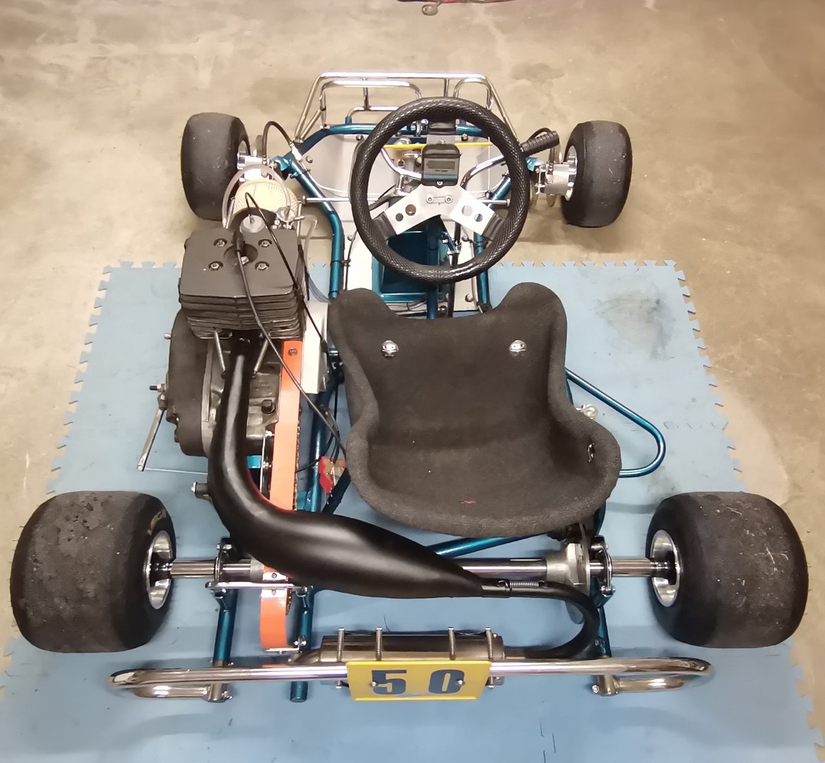

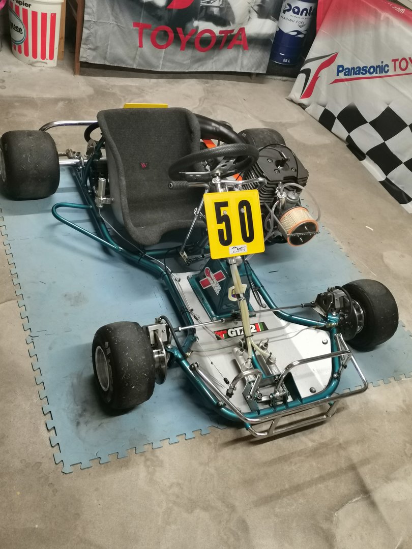

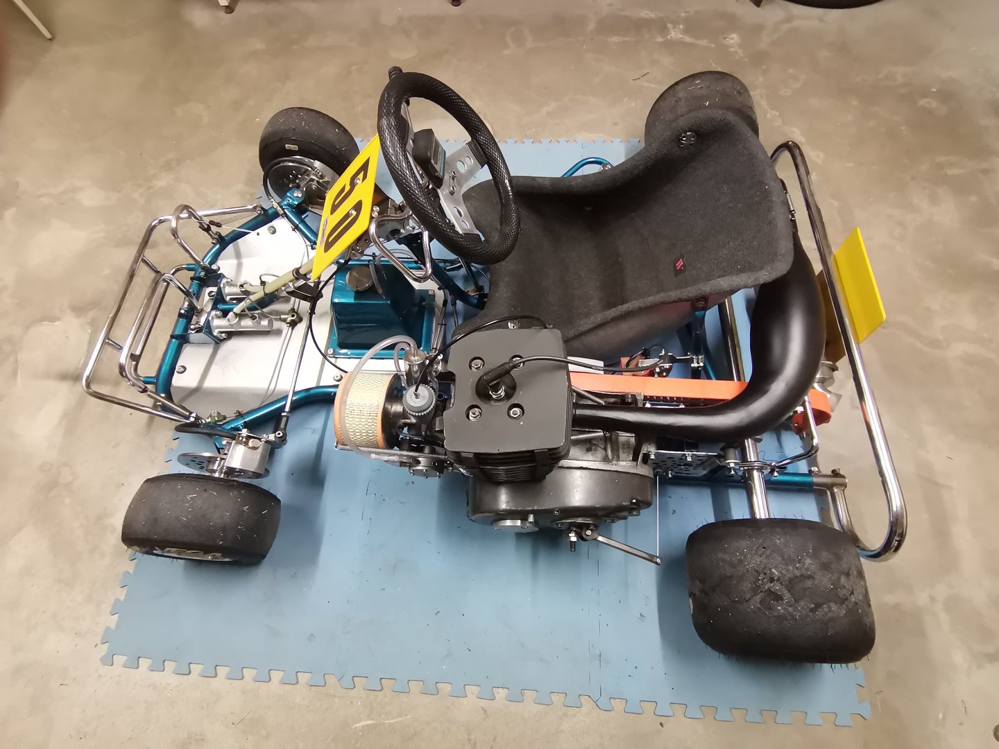

Na dann will ich meinen Klassik Schleifer auch mal her zeigen... Das Kart, bzw der K-Wagen stammt aus der ehemaligen DDR und wurde 1985 /86 erbaut und ab 86 relativ erfolgreich in der DDR Meisterschaft eingesetzt. Habe das Auto 2021 aus Erstbesitz übernommen, restauriert und neu aufgebaut für den Einsatz in der Kart Classic Trophy.

Erzähl mal
Hubraum/Leistung/woher stammt der Motor ursprünglich?
Anzahl Gänge?
Kuppeln zum Schalten?
Wie wird der Motor gestartet?

Hubraum 125ccm, Leistung ca 30 PS. Motor stammt ursprünglich aus der MZ TS 250, 5Gang verbaut und 6Gang Eigenbau Getriebe in Revision. Welle, Zylinder, Kolben Eigenbau, Zylinder um 180° gedreht. 36er Jikov Sport. Gehäuse umgeschweißt für neue Überströmer, Umbau auf Zusatzmembran im Einlass. Primärtrieb umgebaut, größere Kupplung von Kurbelwelle auf Getriebe Welle umgebaut. Eigentlich ist nur noch das Gehäuse Standart. Gefahren und gestartet wird das Ding wie ein moderner Schalter. Anschieben, Gang rein ziehen und Attacke. Gänge werden natürlich auch trocken durch gezogen. War im Osten die schnellste Klasse, 125er Spezial. Hubraum war Vorschrift, Rest frei gestellt.

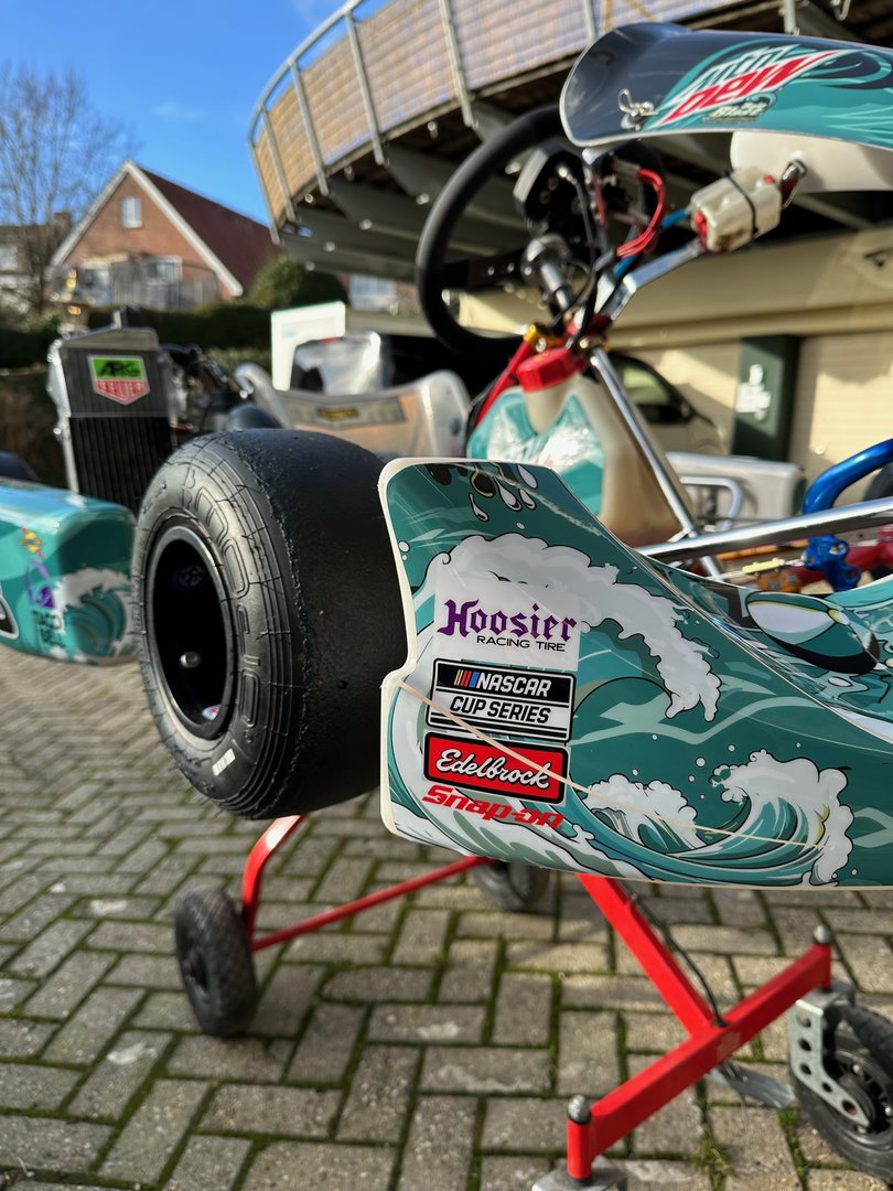

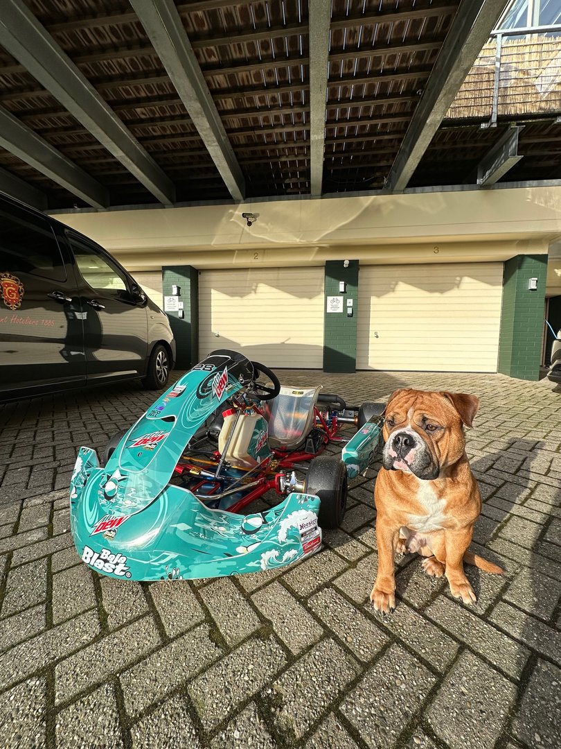

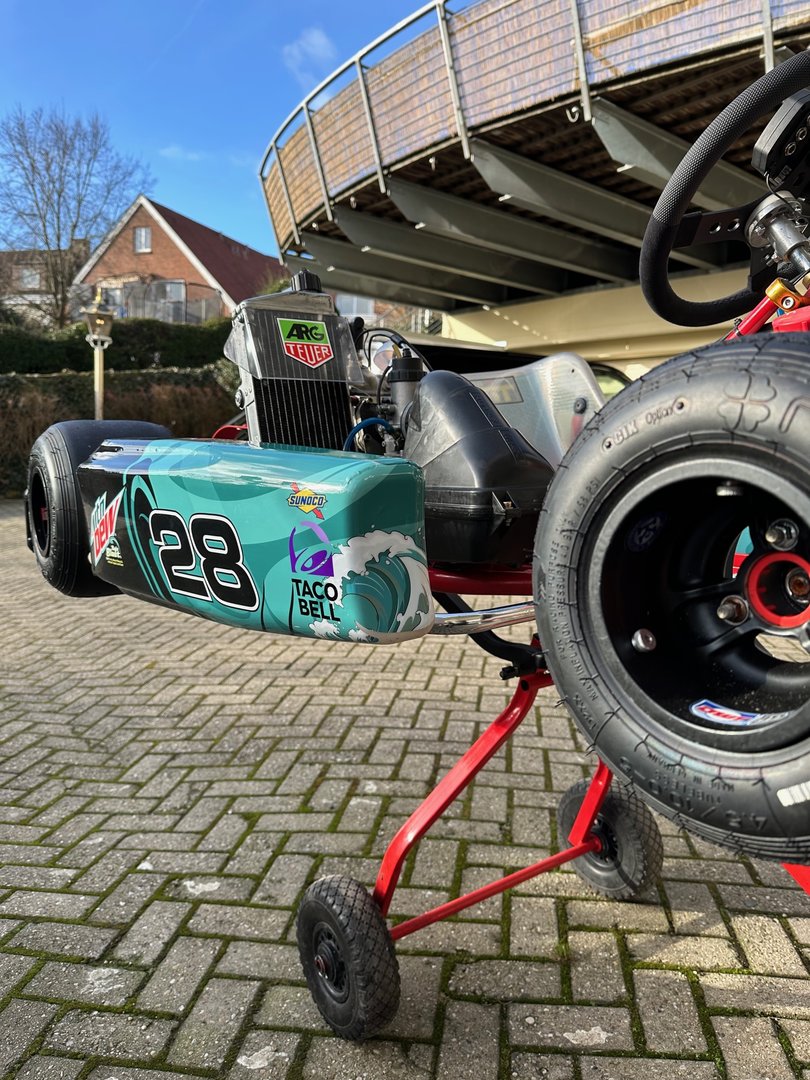

Sooo, ich möchte euch mein Kart auch nicht vorenthalten.
Als großer USA und Nascar Fan konnte mein Kart natürlich nicht einfach irgendwie aussehen, also musste ein Nascar inspiriertes Design her.
Also ein paar Gedanken gemacht, recherchiert und auf "PKthirtytwo" gestoßen, welcher meine Ideen und Wünsche perfekt umsetzen konnte.
Anbei die Bilder, ich bin gespannt, ob es anderen auch so gefällt :)
Achja, wer genau guckt findet Fehler... Ich muss noch ein paar Blasen ausstechen, war gar nicht so einfach zu verkleben.

Schick, schick!
Sehr schönes, originelles Design!

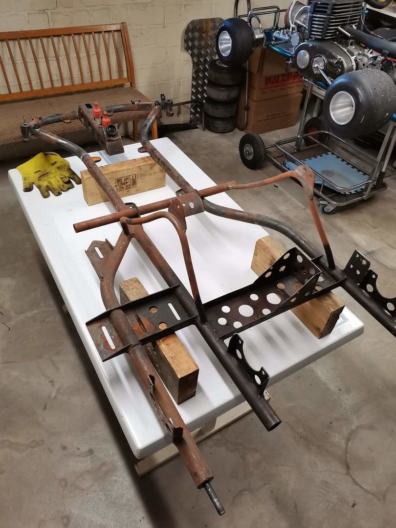

Chassis...? OK... Chassis...! Halt als WiP... :D

So ähnlich sieht das bei mir aktuell auch noch aus. :D

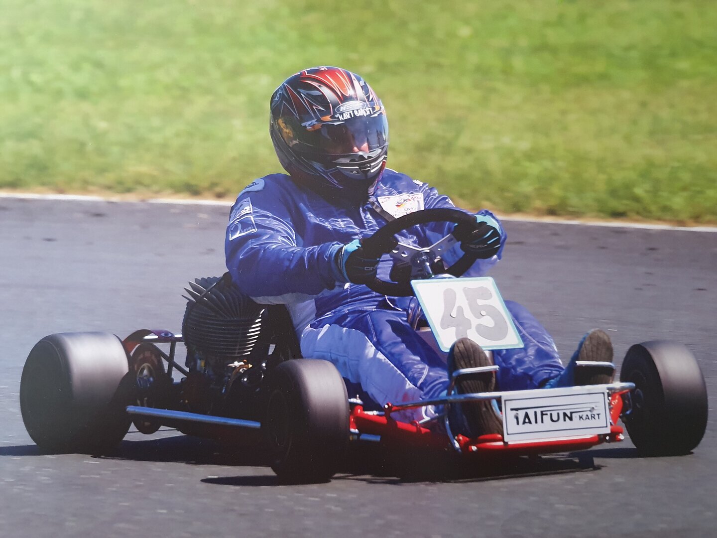

Ja dann hier nochmal Kommentarlos. Letztes gebautes Taifun Modell von Fritz Schöfer. Bauzeit nur 2/3 Jahre daher äußerst selten noch zu finden
