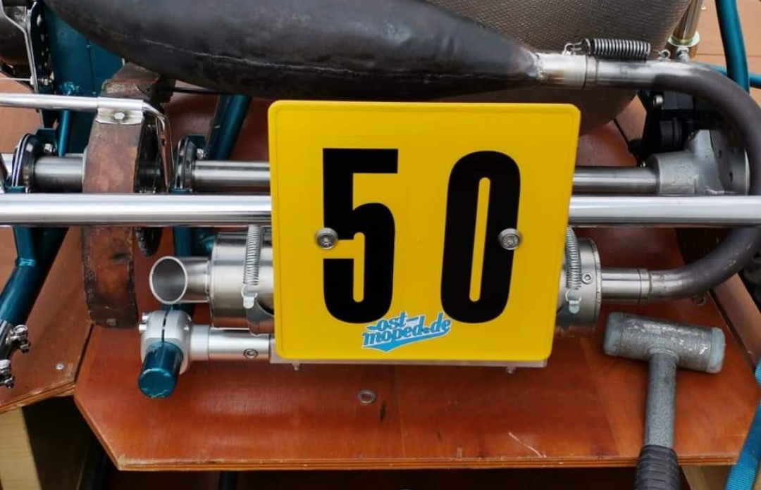

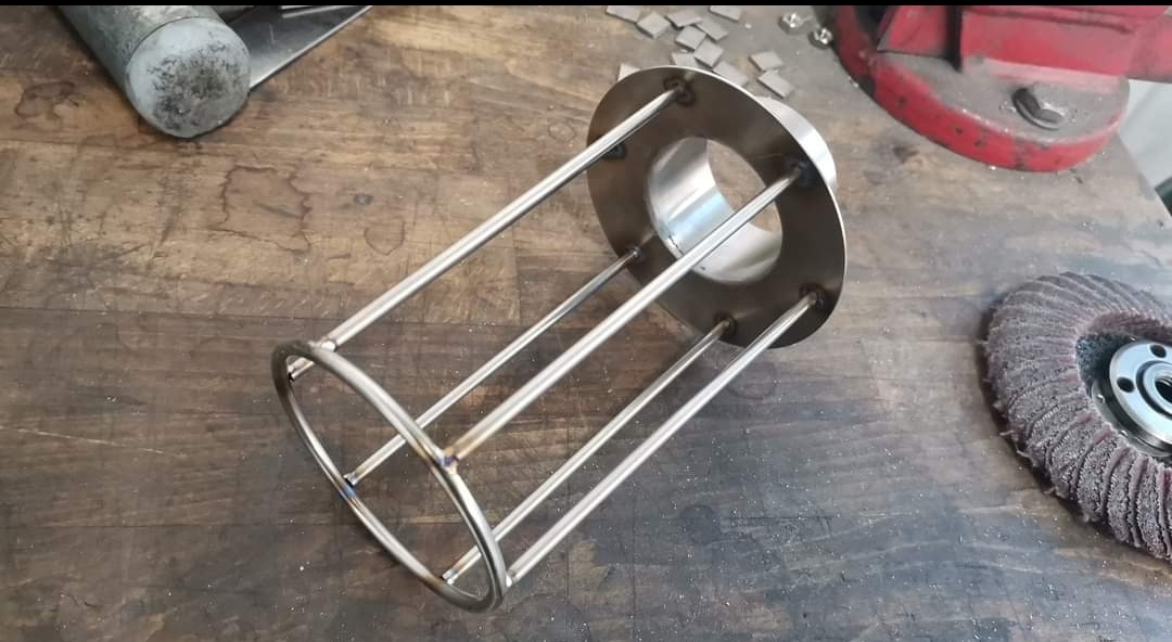

Wo fang ich da an... Im Zuge meiner Kart Oldtimer Restaurierungen habe ich schon so einige Sachen neu gebaut oder neu nachgebaut, wenn sie verschlissen waren oder meinem optischen Anspruch nicht mehr entsprachen. Die etwas aufwendigeren Sachen waren wohl der neue Endschalldämpfer für meinen 125er, die Radnaben vorn, die zwar die gleiche Optik haben sollten, wie die originalen, aber geändert sind, was den Lochkreis und die Mittenzentrierung betrifft. Oder auch die Radnaben für einen sehr guten K Wagen Freund von mir, nachdem er einen Schaden an seinen Originalen hatte. Diverse Halter, Buchsen und ähnliches nachzufertigen stellten keine große Anforderung dar, lediglich die Fummelei ist halt dabei. Da es für meine Oldis faktisch nichts fertig zu kaufen gibt, muss man halt selber ran.

Endschalldämpfer aus VA
ESD im Auto
ESD im Auto

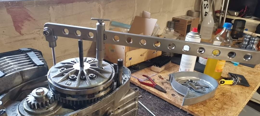

Neben Neufertigung von Kart Teilen mache ich mir auch das ein oder andere Werkzeug selber.

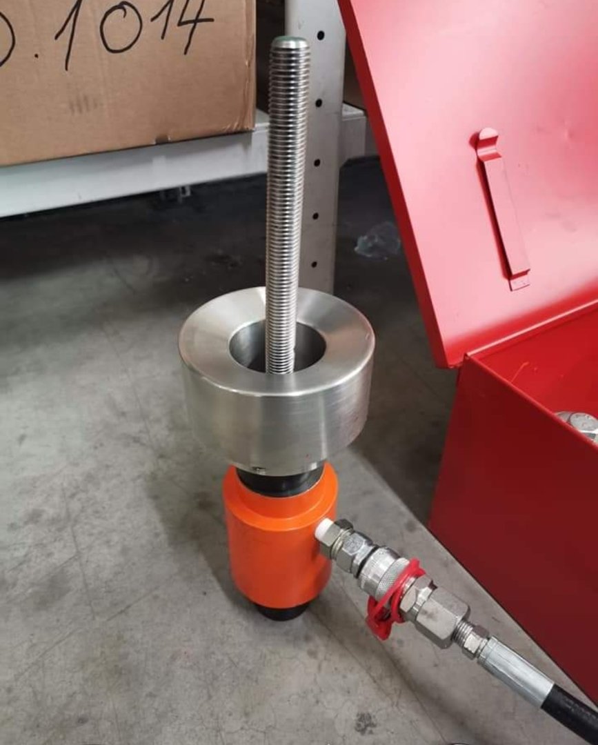

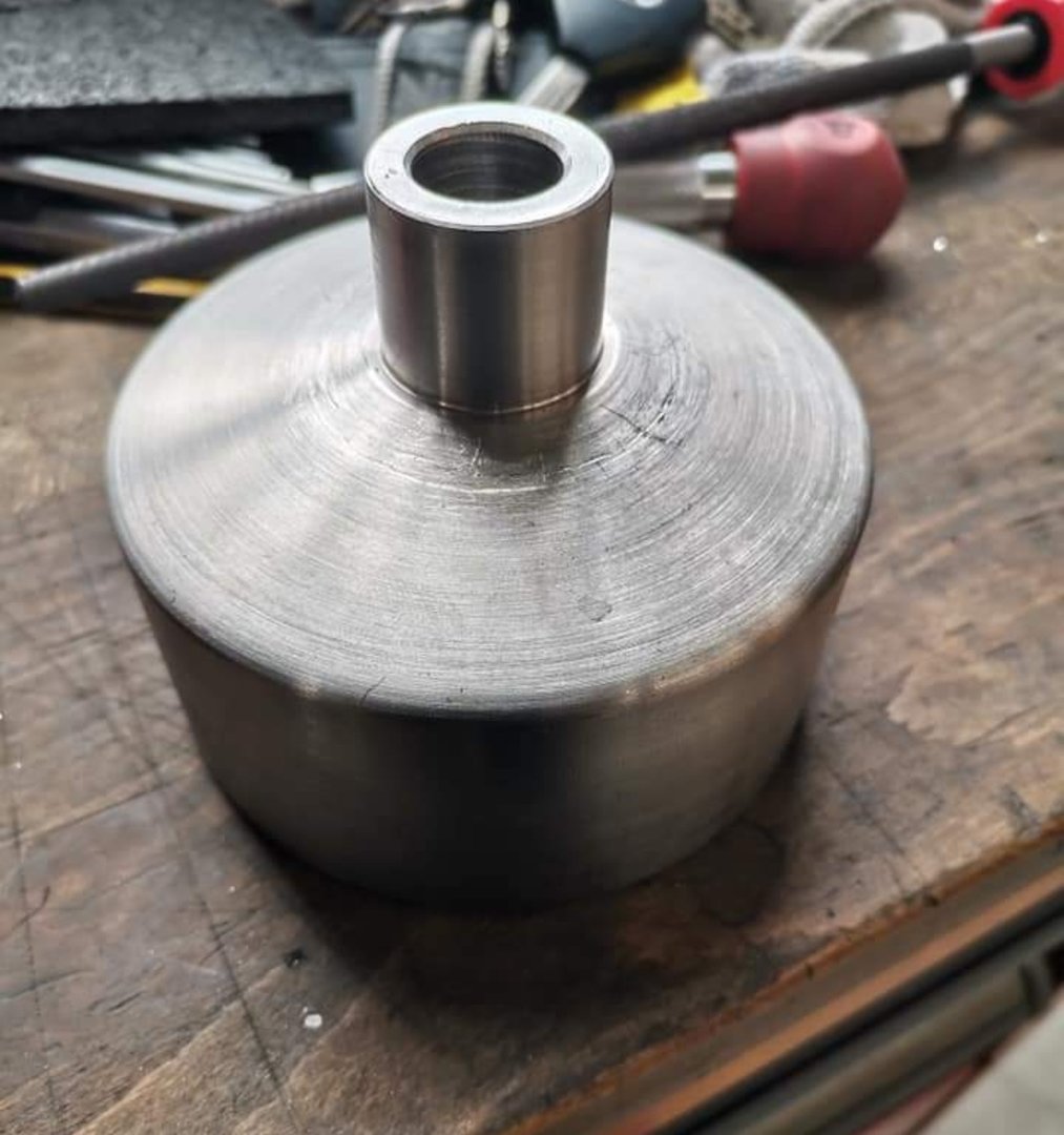

Bspw einen Hebel Drücker, damit ich die brutal straffen Kupplungsfedern quasi mit zwei Fingern ein oder ausbauen kann. Oder auch ein Drückwerkzeug, was ich eigens für meine Endschalldämpfer Anfertigung gebraucht habe. Ein neuer Kupplungshebel samt Zugspindel habe ich für meinen Motor gefertigt, weil der alte komplett ausgeklappert war. Ne ESD Halterung aus Aluminium gedreht und gefräst, oder auch eine neue, bessere Abstützung für den hinteren Bremssattel gedreht und Schlüsselweite dran gefräst...

Drückwerkzeug Unterteil
Drückwerkzeug Gegenstück
