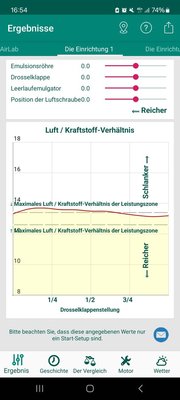

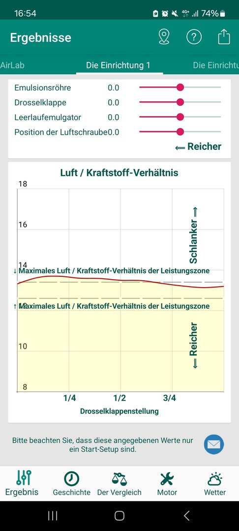

Beitrag von xray »
Ich meinte natürlich DiagramM :?

Beitrag von Deki#91 »
Für mich sieht das nach dem optimalen AFR Wert aus, also dem Bereich in dem der Motor die max. Leistung abgibt. Aber pauschal kann man das nicht für jeden Motor festlegen, es ist aber ein guter Wert der allgemeinen Mechanik.
Laut diesem Diagramm ist es AFR 12,5 - 13,3.
Beim 2t Motor sollte AFR 11,8 auch noch im optimalen Bereich liegen, oder zumindest sollte der Leerlauf auf AFR 11,8 abgestimmt sein.
Der roten Linie würde ich nicht 100% vertrauen, egal welche App ! Wie heisst die App ?
Habe den Rotax noch nicht am Leistungsprüfstand gehabt und somit keine eigenen Daten, werde ich im Frühjahr erst machen können da ich zur Zeit den Prüfstand umbaue.

Beitrag von xray »
Im Diagramm verschiebt sich bei Änderung der Bedüsung nur die rote Kurve entsprechend.
Der graue Bereich ist fix.
Habe mal pauschal eigene Bedüsungswerte die ich sonst gefahren bin bei Temperatur X eingegeben und laut Diagramm bin ich immer eher Richtung Mager unterwegs, bei Abgastemperatur ca 605°C , es wäre also tatsächlich noch etwas Luft nach oben.
Die App heißt "Jetting for TM KZ/ICC "
Bin der Meinung das die App die Bedüsungen immer zu fett anzeigt , lege meine Hand aber nicht ins Feuer 😄
Die grauen gestrichelten Linien sollten auch starr bleiben, die sind nur zur groben Orientierung da.
Weil zu viele Variablen (mechanische und wettertechnische) die Berechnung stark beeinflussen ist diese nur als Orientierung anzusehen. Daher darf man der roten Linie auch nicht 100% glauben schenken, ist auch nicht so wichtig.
Wichtig ist dass die App zwei Setups gegeneinander vergleichen kann. Man vergleicht dann sein eigenes (funktionierendes) Setup gegen die gewünschten Änderung. Damit kann man gut erkennen in welche Richtung das neue Setup gehen wird.
Wenn dein funktionierendes Setup gewisse Abweichungen zu der Berechnung in der App hat, dann liegt das wohl dran (sofern die App keine groben Fehler hat) dass dein Motor, Vergaser und Auspuffbirne anders miteinander harmonisieren als es die App kennt.
