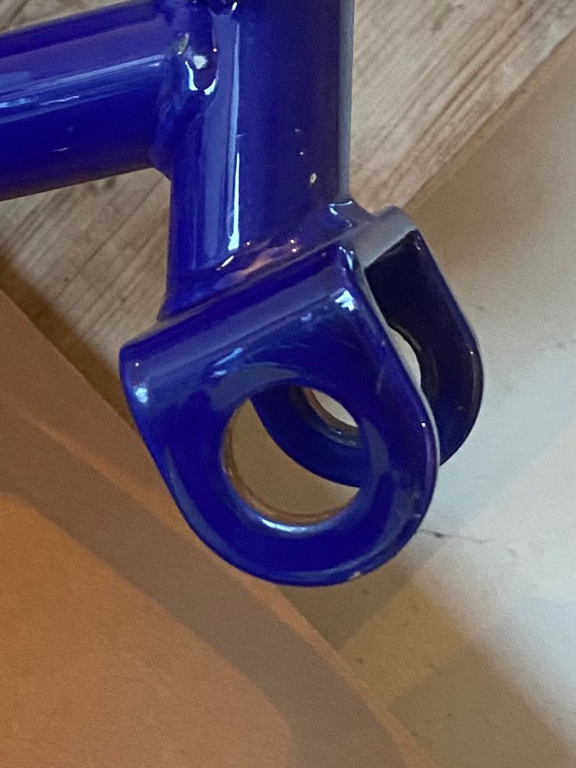

Ich habe einen Kosmos Rahmen der gerne wieder ein komplettes Kart werden möchte.
Und zwar hab ich in der achsschenkel Aufnahme nur die 22mm Bohrung.
Keine Gewinde für zu, Beispiel eine Sturz und Nachlauf Verstellung.
Könnte ich diese doch einfach per Schablone doch nachbohren?
Oder gibts dafür ne andere Lösung ?

Besorg dir einfach die Exzenter, staub sie fest und schon hast du eine 1a Schablone.

Wenn das tatsächlich 22er Bohrungen sind (sieht auf dem Foto irgendwie kleiner aus), würde ich die Excenter vergessen und gleich auf Sniper Adjuster umrüsten. Reinstecken, gerade ausrichten, Bohrung/Gewinde für die Fixierungen und fertig.

Hallo Christopher,
ja, der Eisbär hat es schon gesagt. War bei meineen Chassis von Kosmos auch immer. Geht aber ohne Probleme!

Irgendwie war das zu kompliziert von mir gedacht.
Also Feile einfach kaufen, ausrichten und Position abbohren.
Wenn man jetzt so nächträglich drüber nachdenkt ist das auch logisch.
Dann hätten wir das ja schonmal geklärt.
Was ist denn der sinnvollste Weg für die Geschichte das Achsschenkel und Radbefestigung?
Es gibt ja schon mal 17 und 25er Schenkel.
Radnaben mit Lager für vorne oder die ha Narben mit Hülsen.
Welche Kombination ergibt am meisten Sinn ?
Re: Vorderachse Kosmos
17er Achsschenkel sind seit über 15 jahren verschwunden. 25er sind standard
