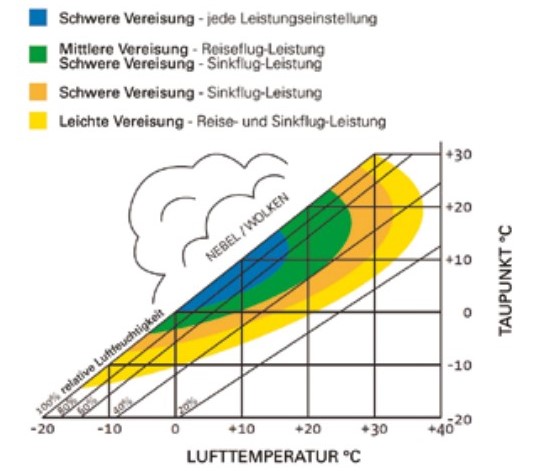

Wenn die Temperatur unter 10 grad ist und die Luftfeuchtigkeit sehr hoch sollte man den vereisungs Effekt im vergaser beachten.
Durch den venturi effekt bildet sich bei volllast eis um den venturi und der Querschnitt wird kleiner. Der wird dir dann zu fett laufen, man denkt dann dass man magerer gehen muss.was fatal werden kann. Denn wenn man dann vom gas geht schmilzt es schnell und mit der kleineren düse ist man dann deutlich zu mager, plus das geschmolzene eis wird als wasser angesaugt und kann zu nem klemmer führen. In diesem fall würde ich es komplett lassen. Man wird da einfach kein vernüftiges setup finden und man schadet nur dem motor

Hier ein Diagramm zur schnellen Orientierung wann Vergaservereisung auftreten kann. Ist übrigens ein grosses Thema im (Hobby) Flugsport (mit Vergasermotoren).
