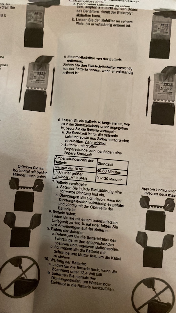

Abend zusammen,
wie der Titel schon sagt, versuche ich aktuell herauszufinden, wie lange die Batterie, bevor sie abgedichtet wird, offen stehen soll.
In der Beschreibung ist zwar eine Tabelle, kann aber leider nichts mit Anfangen.
Das Bild beschreibt nochmal was ich genau meine.
Die Batterie ist für ein DD2 Evo abgedacht, falls das wichtig ist.
Danke schonmal

du musst doch nur nach den Ah schauen...

…soweit hab ich nicht gedacht. Mein Fehler.
Danke für den Hinweis, viel zu kompliziert an die Sache gegangen.
