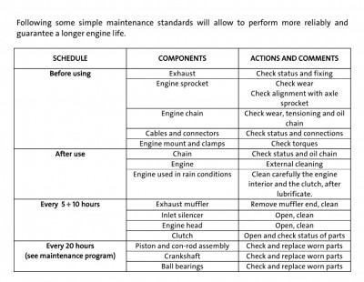

Würdest bei 30 Std Revision machen oder wie lange kannst die Gazelle fahren
… der Verkäufer meinte, bei 1:25 geht bis zu 50 Std…. Was meint ihr dazu?
Kaufempfehlung IAME Gazelle…?
Ich würde generell den Motor checken lassen wenn ich einen gebrauchten kaufe., egal was mir der Verkäufer erzählt. Ein guter Tuner tauscht auch nur Teile, die getauscht werden müssen.
Zudem ist die Empfehlung von Iame alle 20 Stunden.
