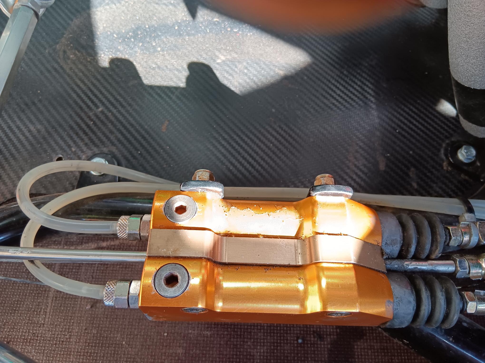

ich habe ein alltes hasse Kart wo der HBZ undicht ist, ich würde den gerne Reparieren aber ich finde keine Bezeichnung könnt Ihr mir evt helfen
was das für ein HBZ ist.

Das sieht mir verdächtig nach der alten OTK Bremse aus.
Teile dafür bekommst du bei Mondokart.

Danke für den Tipp hab jetzt die Manschetten bestellt und hoffe das es dann wieder hin haut. :thumbsup:
