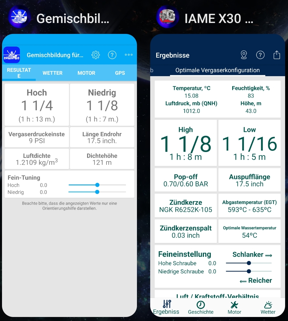

Hey
Ich habe mittlerweile eine zweite app für die Gemischbildung meines X30 und nun stehe ich vor einem kleinen Rätzel.
Egal wo und wann ich ich die apps benutze, sie zeigen mir immer unterschiedliche Werte an. Manchmal nur leicht unterschiedlich, manchmal ist es aber schon eine halbe Umdrehung.
Mit welcher der beiden Apps arbeitet ihr?

Sorry für die Frage, aber wozu ne Gemisch App beim X30?
Standardeinstellungen und der Rest ist Feinjustierung nach Gefühl, Gehör oder Popometer.
Die Unterschiede der beiden Apps sind so minimal, dass ich behaupte, so genau kriegst du es gar nicht eingestellt. Der Unterschied zwischen 5 und 8 min ist vielleicht nen Millimeter. Das macht den Kohl nicht fett!

Moin
Wie ich schon schrieb, gibt es manchmal kleine Unterschiede, die durchaus zu vernachlässigen sind.
Aber manchmal auch größere, von bis zu einer halben Umdrehung.
Ja, man könnte auch grundsätzlich mit der Standardeinstellung fahren, aber der Motor würde dann nie richtig gut laufen.
Gefühl, Gehör und Popometer funktioniert beim X30 nicht so gut wie z.B. bei den alten 100ern.
Der X30 springt nicht so arg auf kleine Veränderungen an wie z.B. manch andere Motoren.
Außerdem erleichtert einem die app einiges an Fummelei.
