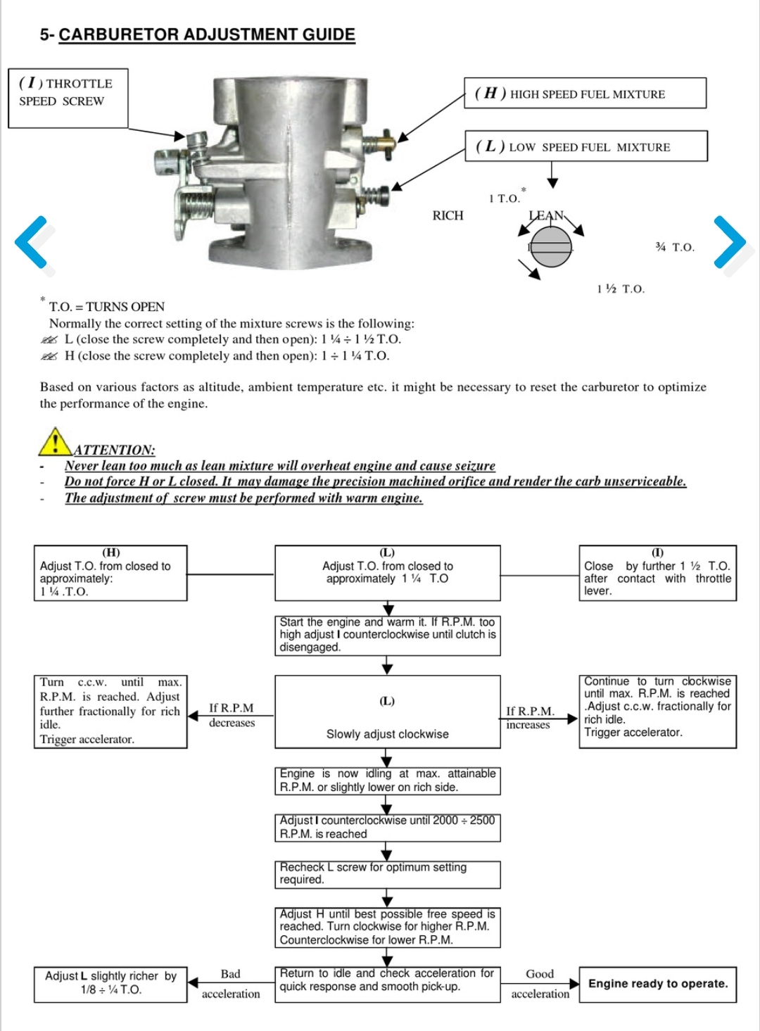

Hier mal ein kleiner Anhaltspunkt für dich.
