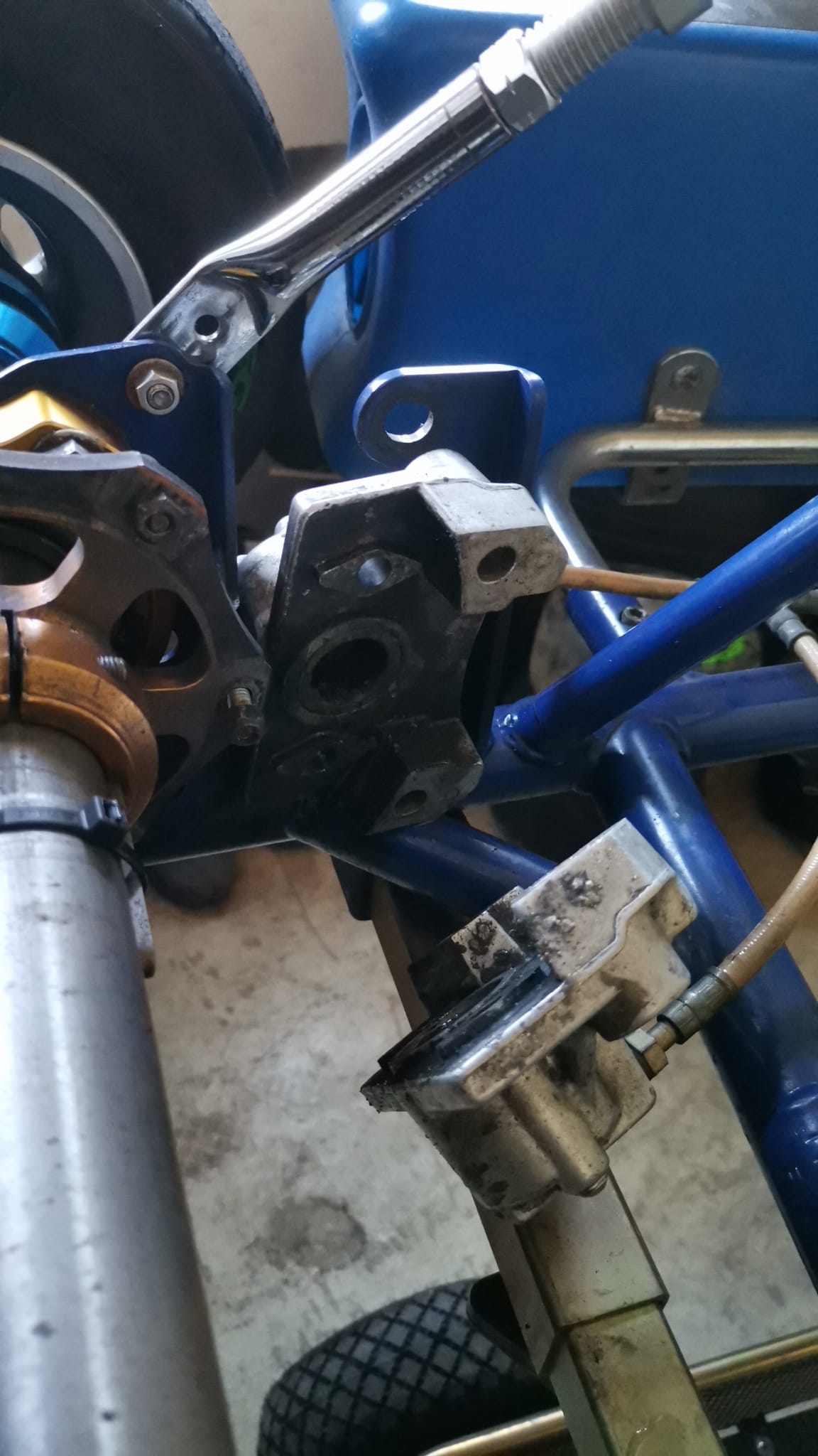

ich fange gerade mit dem Kartfahren an und würde eure Hilfe für die Hinterradbremse an einem gebrauchten Top Kart benötigen:
Die Bremszangen sind beide undicht, neue Bremskolben und Dichtungen haben leider nichts gebracht und jetzt muss ein Ersatz her....

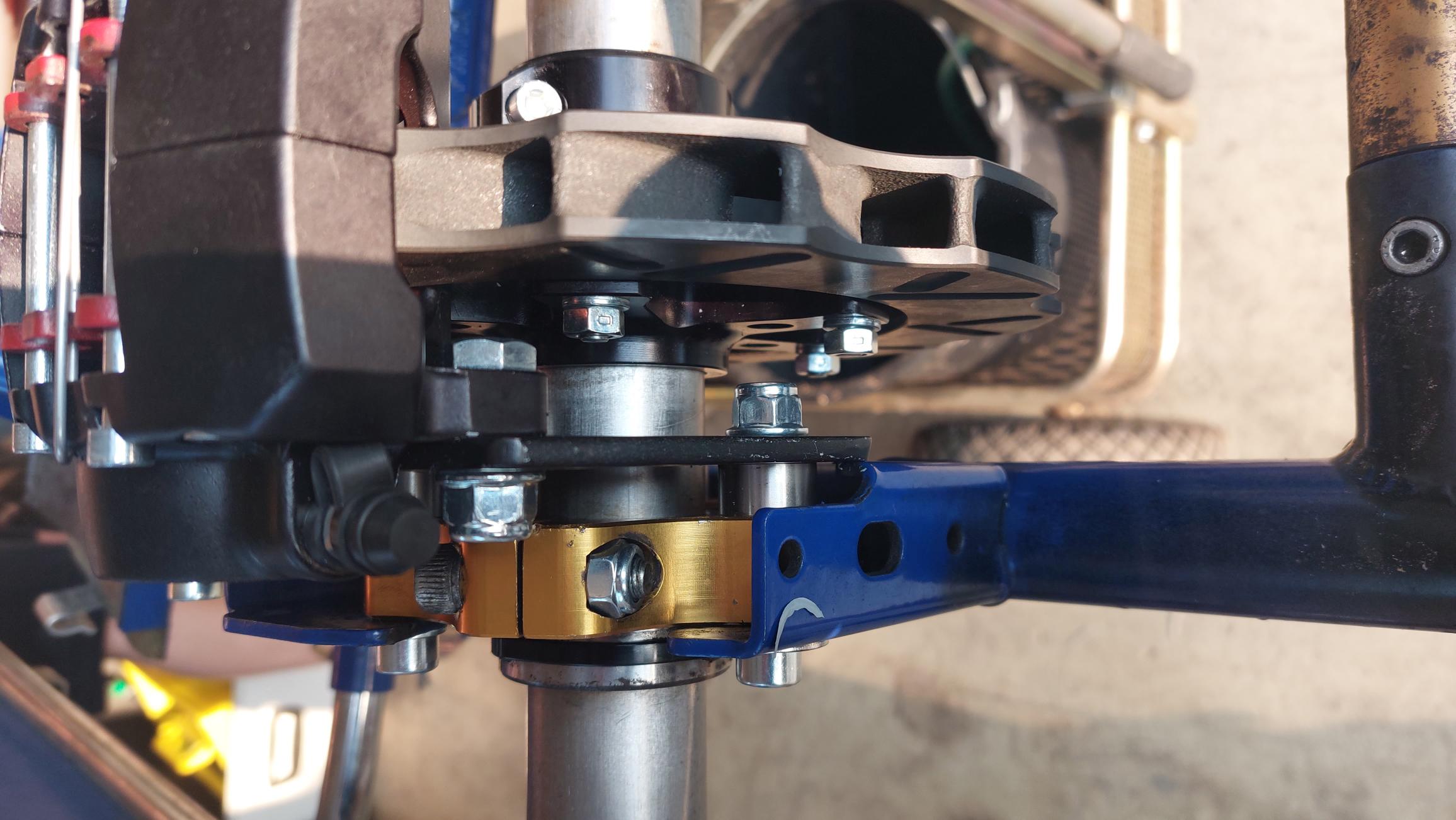

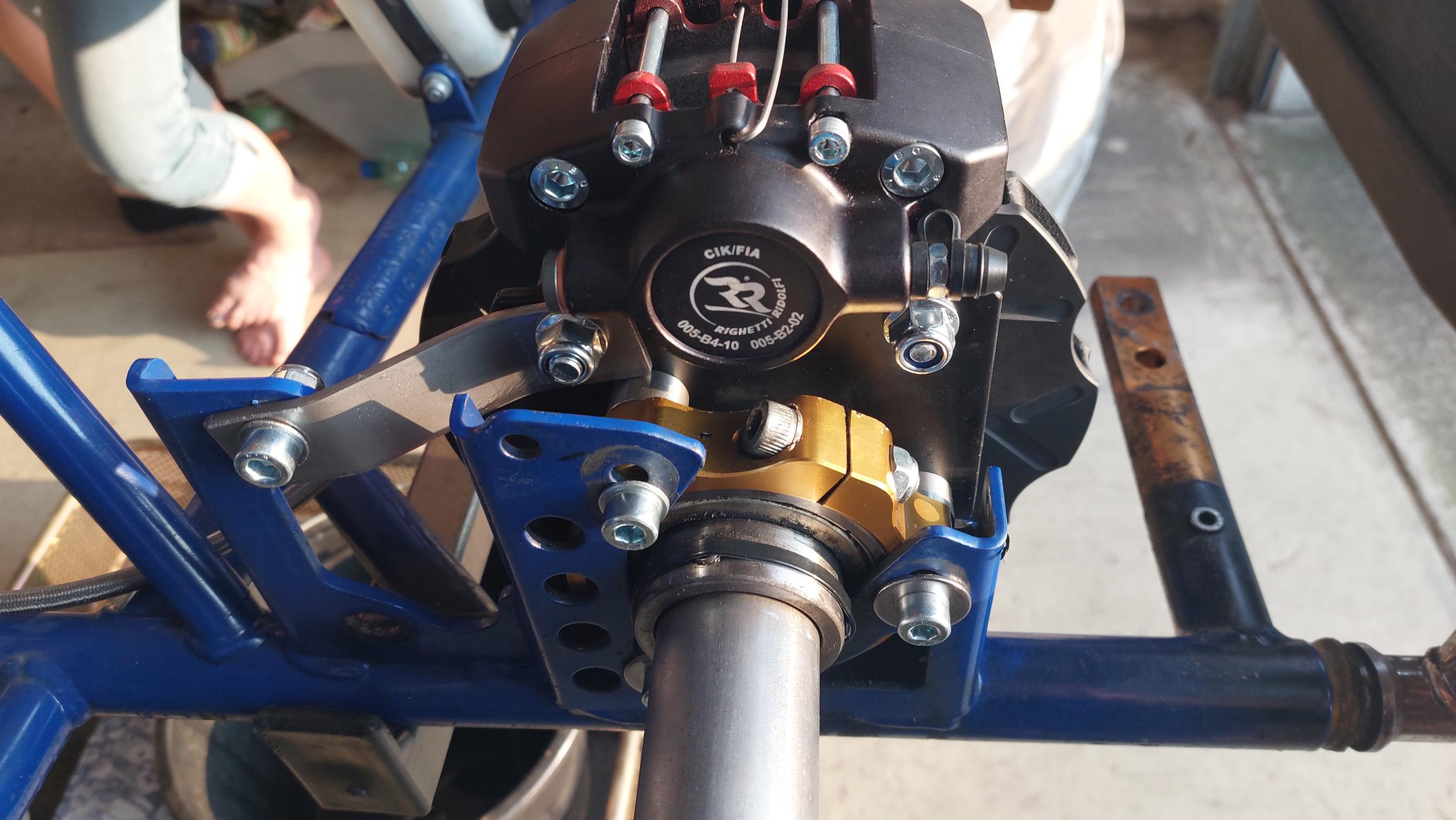

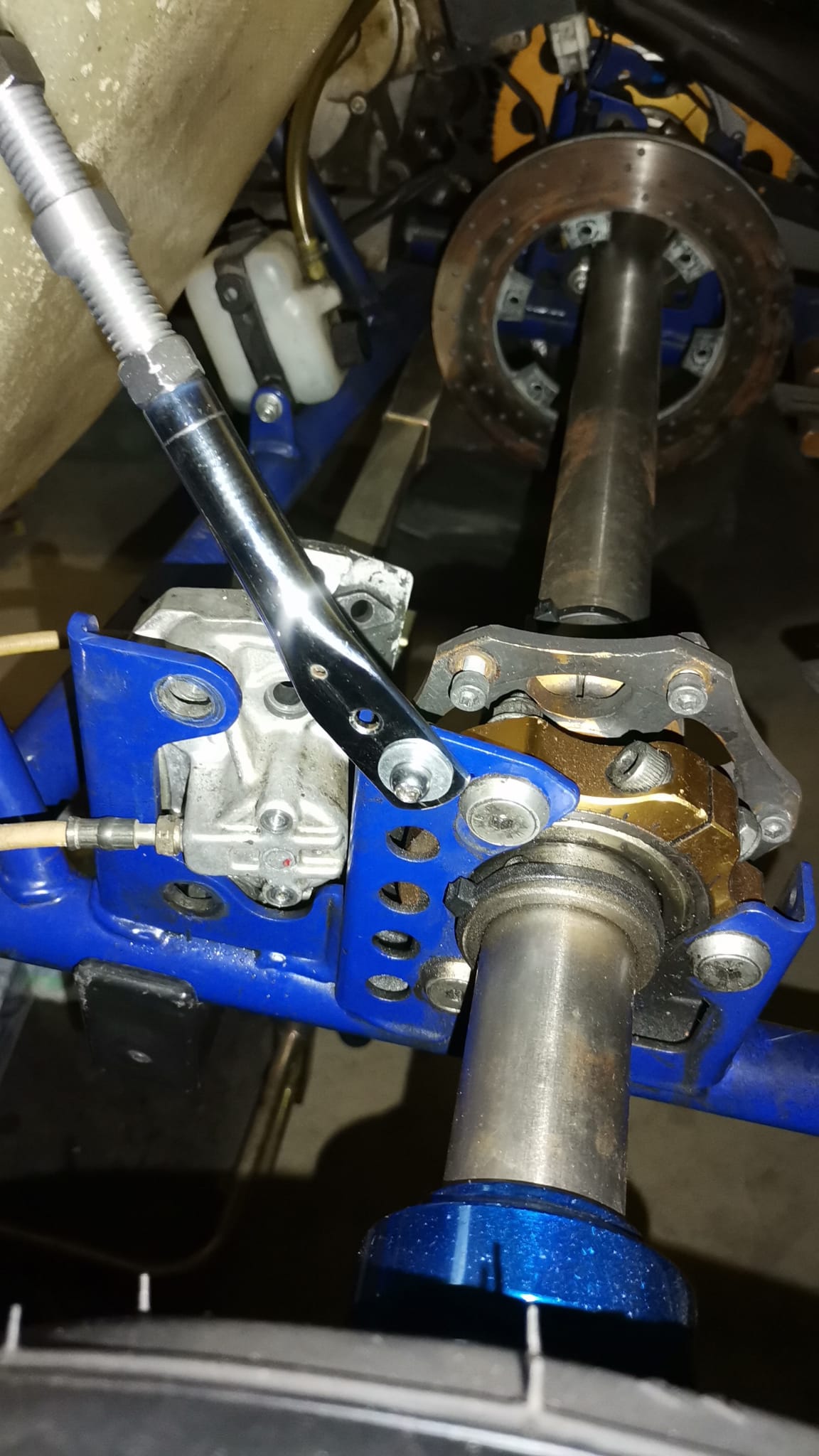

besten Dank nochmal für Eure Hilfe, den Umbau der Bremse hätte ich alleine nicht hinbekommen!
Ich habe jetzt die originale Top Kart Bremse durch eine RR MA20 ersetzt mit einem selbstgebautem Adapter.Bei meinem Chassis handelt es sich um einen Topkart Viper Rahmen, eine Skizze für den Adapter der MA20 für diesen Rahmen und Fotos von der montierten Bremse hänge ich dran, vielleicht hilft das ja mal jemandem weiter.
Viele Grüsse,Christoph
