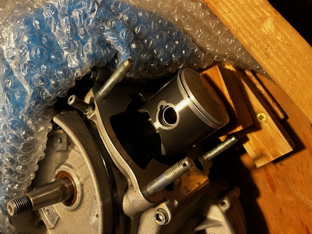

habe CRS Schaltkart, 125ccm; wo würdet ihr den Ringstoß des Kolbenringes am ehesten positionieren? Und, zweite Frage: brauche ich für den Einbau in den Zylinder unbedingt eine Ringmanschette oder ist das auch ohne zu schaffen?
Danke für Eure Hinweise!

Im Kolben an der Einlass-Seite sollte ein kleiner Bolzen drinn sein,nennt man auch Verdrehsicherung,dort kommt die Öffnung vom Kolbenring hin.Ist das ein neuer Kolben?Dann musst du noch den Kolbenring einmessen,ebenso die Quetschkante vom Kolben zum Brennraumdeckel.Wenn du das noch nie gemacht hast,sollte es dir erstmals einer zeigen wie das geht,gruss

Vielen Dank! Ja, tatsächlich scheint auf einer Seite in der Nut so eine Art Index zu sein. Hinsichtlich Einmessen habe ich mich schon schlau gemacht, allerdings fehlen mir von CRS Daten betreffend das vorgesehene Ringspiel. Tatsächlich handelt es sich übrigens um einen neuen Kolben und Ring, alles original CRS. War zuletzt sogar bei CSR in Pesaro, wo auch der Zylinder entsprechend gehont wurde. Gruß, Steve

heisst soviel wie wenn du das noch nicht gemacht hast!
Ringspiel machst du auf 0.35mm.
Wie hast du den Kolben eingebaut,wo zeigt dein Pfeilauf dem Kolben hin?Einlass oder Auslasseite?
Wie stellst du jetzt das Ringspiel und Quetschkante ein?
Wenn du das nicht richtig machst,hast du vielleicht nur kurz Freude an dem Motor.

Stehe dazu mit CRS in Kontakt; Ringsperre ist einlassseitig (aspirazione).
